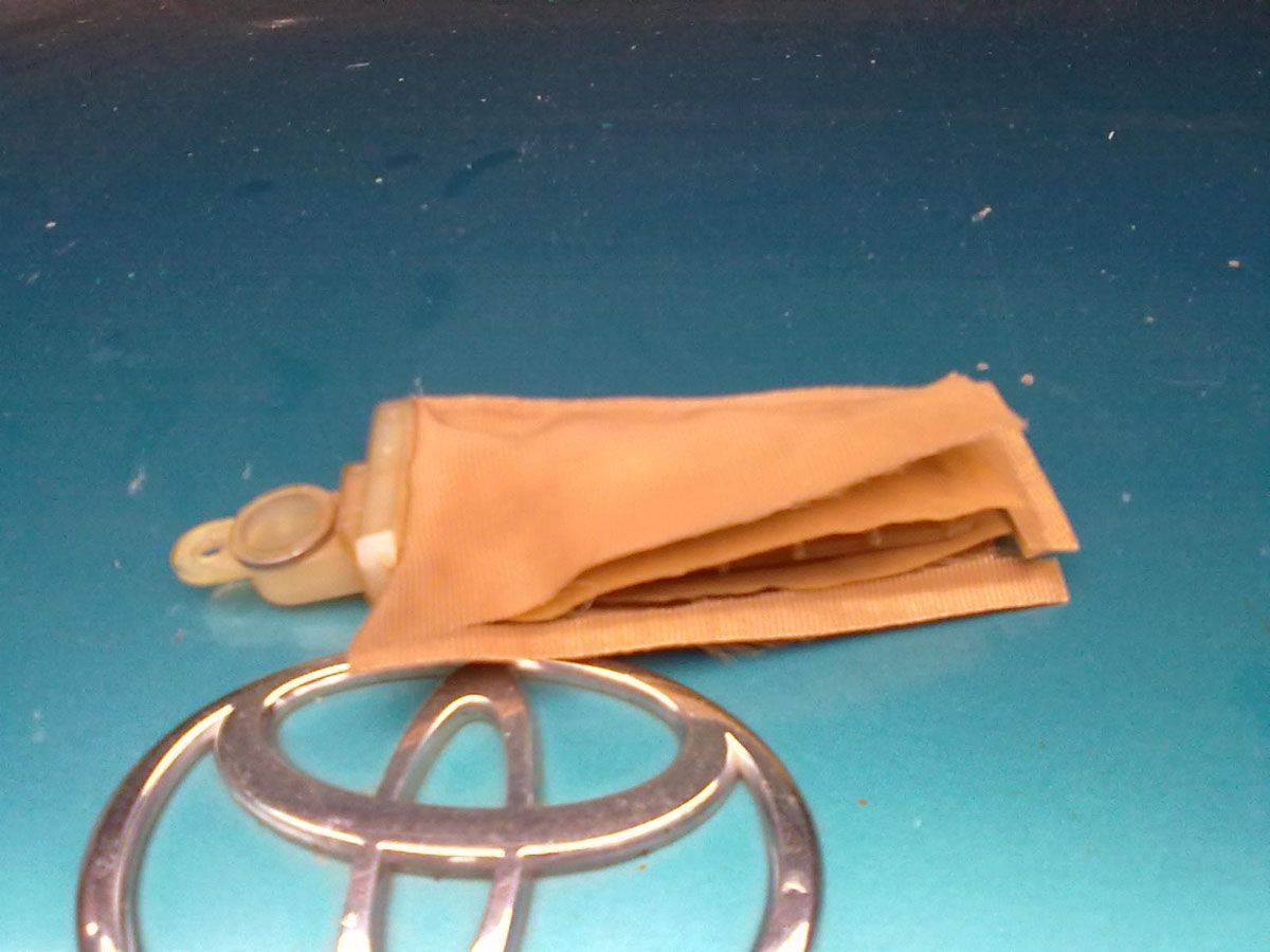

Еще раз отпишусь:в общем после чистки фильтра гр.очистки думал что проблема исчезла,проездив три дня без малейшего намека на что либо,на четвертый день опять двадцать пять,стартер маслает,двигун не хватает ,даже при перемыкании контактов в диагн.разьеме - тишина ((,приташил машину на работу,и начал по порядку искать: сначала проверил питание на насос-отутствует,вывод,как тут добрые люди подсказали,действительно реле.Ну на всякий случай все равно вытащил насос ,проверил ,жужит собака ),и собстна,пошел снимать реле,но...был очень удивлен,когда снял бардочёк,не обнаружив там подобного блока вообще..тыкались мыклись,и под капотом все пересмотрели,и в подрулевой части,нету..потом не стого не ссяго ,крутя стартер,и сбрасывая оно начало щелкать где то опять же со стороны бордачка..Короче; блок с этими тремя релюшками,как на видео,выложенном тут,у меня был не ЗА бордачком,вертикально,а ПОД ним,в защитном кожухе пластмассовом,расположенный горизонтально.В общем вынули разобрали,между контактами,кулачками была такая маааленькая сопелька нагар,он как раз и мешал срабатыванию релюшки,зачистили поставили на место,и все снова чудесно работает. Может кому и пригодится мой опус.

Stonesour, проблему решил и описАл как - это хорошо :-ok-: А фильтр-сеточку, лучше под замену. Она двухслойная, оба слоя не прочистишь.

извеняюсь что всех ввел в заблуждение,все таки это был насос ,сцуко!!времени на заказ и ожидание денсовского не было,поехал купил Hofer за 500 рубле,поставил и поехал.
