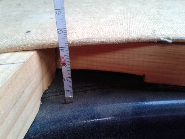

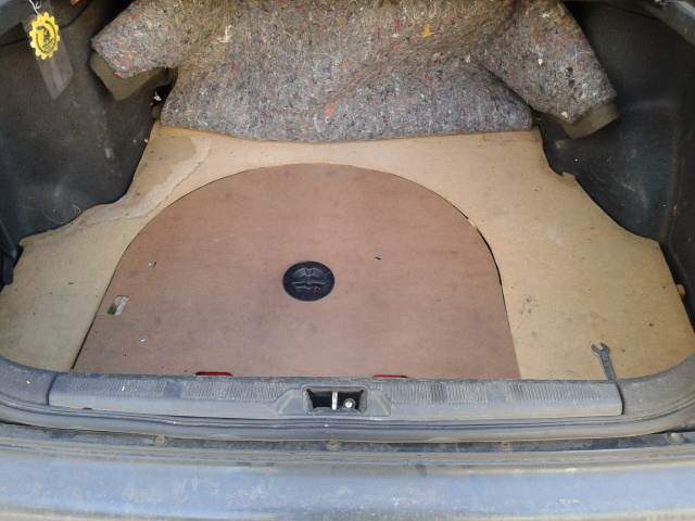

песок писал(а):
у меня 47литров выше уровня пола на2-3см
Зорикто писал(а):
У меня 47 литров. Выше пола на 2-3 см. По окружности есть еще место.
И у меня так же. Фальшпол делал из экструдированного полистирола. Одной панели хватило с лихвой

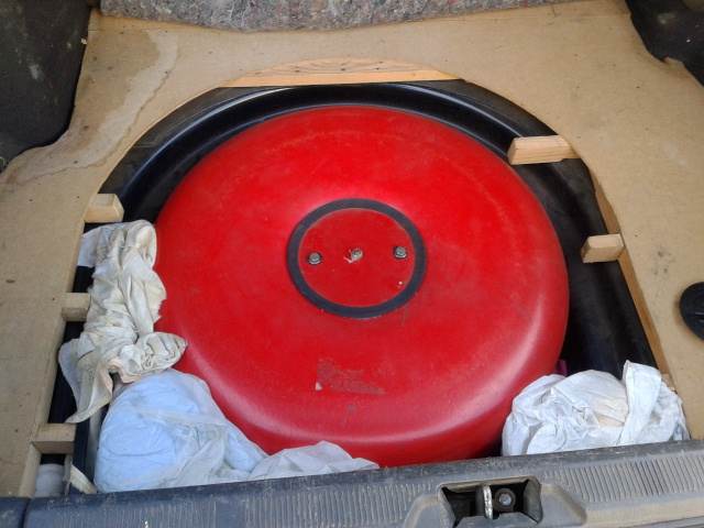

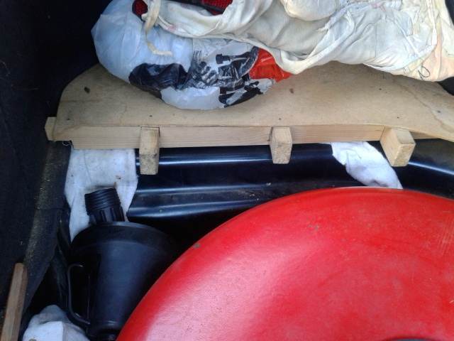

вот

Kentavr
Олег, у Тебя в диаметре баллон 600 или 630?
 Заголовок сообщения: Re: и снова про ГБО
СообщениеДобавлено: Пн ноя 30, 2015 12:19 am
не замерял, но зазор по бокам минимальный, где то по 1-2 см по бокам...
СообщениеДобавлено: Пн ноя 30, 2015 12:31 am
Активист Селигера
Сообщения: 3943
Репутация: 259 [ ? ]
Машина: ex Carina E БОРТ 107
Парни, кому не сложно замерте у себя диаметр баллона, меня интересует впихну ли я 630-ый? Просто хочу зарание определиться с баллоном по максимальному запасу газа, равный бензиновому :) А то установщики не со всеми видами баллонов работают.
