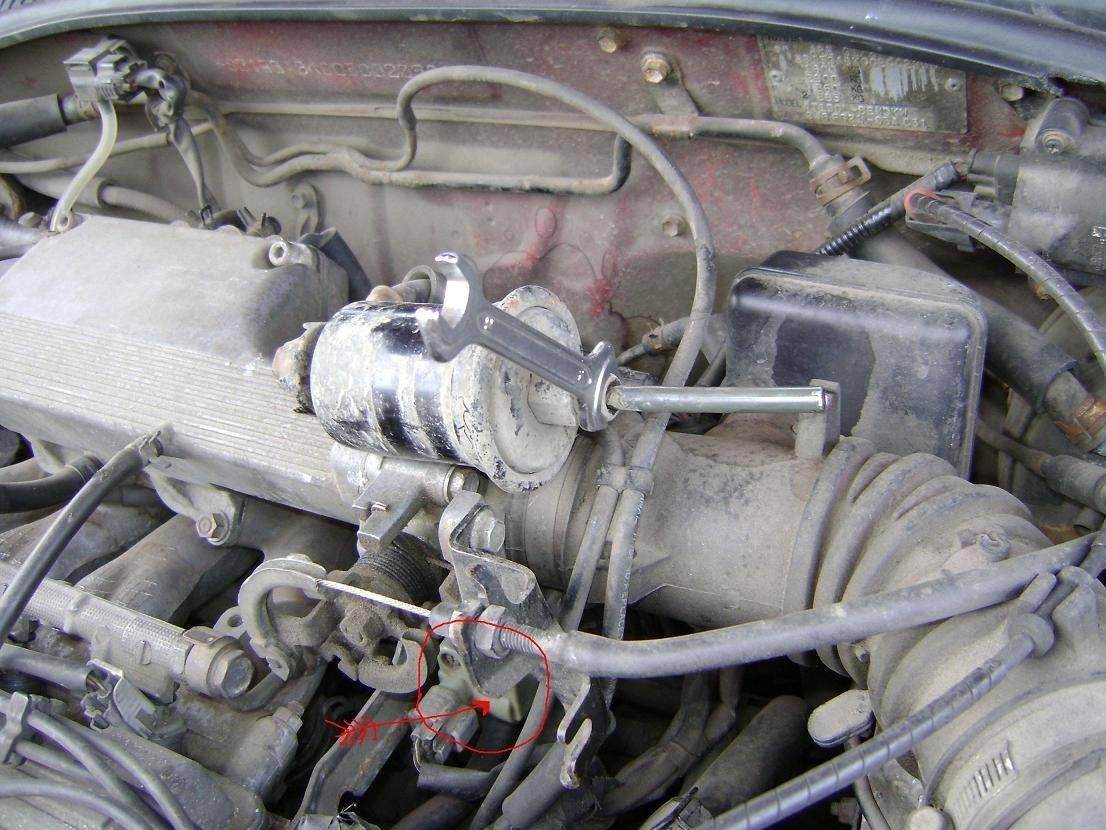

если с тросиком всё нормально,надо-бы проверить клапан ХХ.
DSC00292.JPG [ 171.53 КБ | Просмотров: 3141 ]
