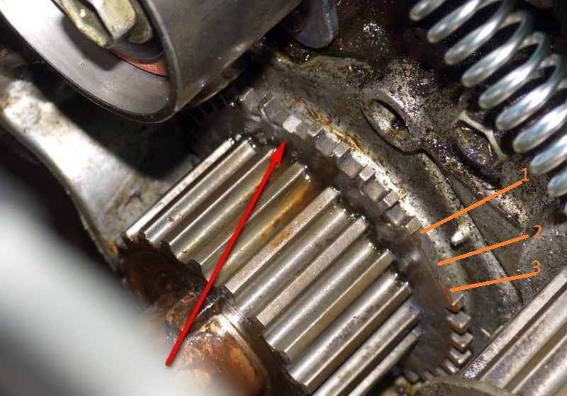

ситуация, нужно правильно выставить УОЗ
как везде написано - это ВМТ 1 цилиндр, совместить метки шестерни распредвала и коленвала это все понимаю
но вот кожух внизу закрывающий ремень ГРМ у меня с оторванными рисками (те что градусы показывают...)
получается что по метке на шкиву не могу выставить
снимаю шкив, на самой шестерне распредвала есть еще метка, но как ей пользоваться?
типа как на картинке...
вот место на шестерне где нет зубьев - оно должно посередине пипки быть или вначале?
чтоб понятней было, 1 2 или3?
я выставил по 2 позиции но как-то грубовато работает, вот и сомневаюсь
Распредвала? Не коленвала? Метку на шестерне к/вала надо направить на метку на корпусе маслонасоса - точно на пипирку, которая расположена между цифрами 1 и 2.

я думал там где нет зубцов ~2см и есть метка, куди линии рыжие нарисовал от цифр... пипку то саму вижу, но вот этот лысый участок как расположить по отношению к ней...
фотка не моего двигуна, в нете нашел
но шестерня тоже с лысым участком у меня и пипка один в один

СообщениеДобавлено: Сб сен 17, 2011 3:34 pm
Зарегистрирован: Пт дек 17, 2010 12:58 pm
Сообщения: 30
Откуда: Мичуринск
Машина: Carina E англ., AT 190, седан
Двигатель: 4A-FE не ЛБ, Бош мотроник
сделал как сказал уважаемый Rash
получилось если смотреть на фотке почти по цифре 1, вернее по ближайшему зубу
теперь мягко работает и приятно
еще оказалось были провода между форсунками перепутаны, вызвонил тестером
должны звониться 1 и 3 форсунка и 2 и 4, у меня же первая и вторая фишки местами были поменяны
