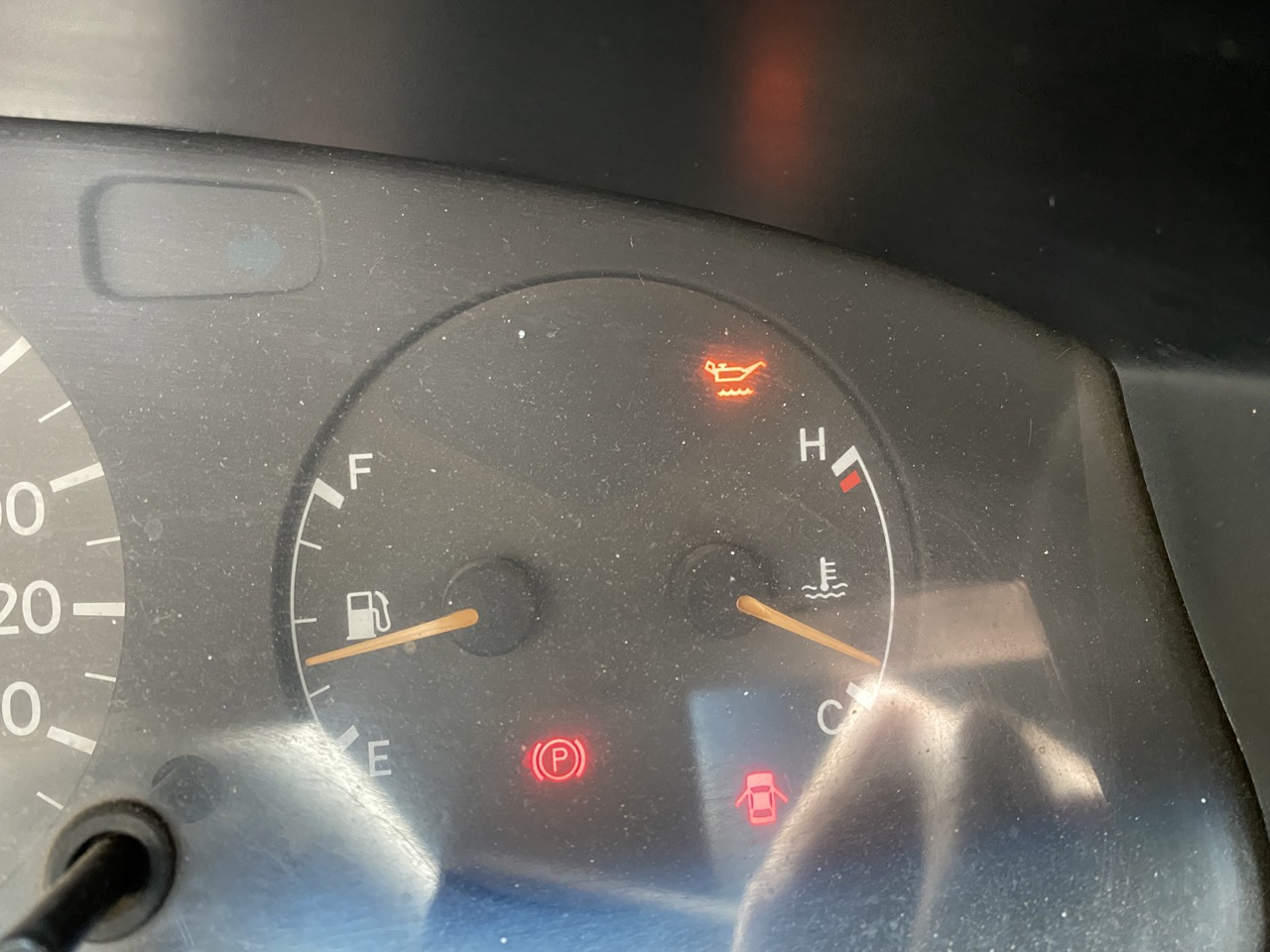

Вот эта, лампочка давления масла, она же?
IMG_1003 — крупный размер.jpeg [ 236.98 КБ | Просмотров: 5520 ]

Привет, судя по фото у тебя горит лампочка недостаточного уровня масла в картере двигателя, лампа давления в другом месте прибора.

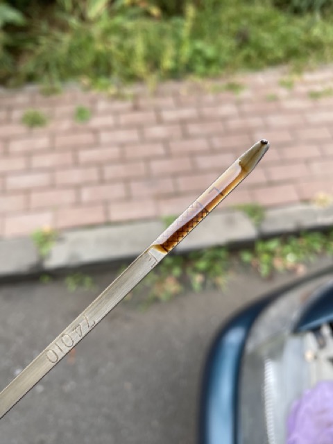

Почему она может гореть, если уровень масла в норме?
IMG_1011 — средний размер.jpeg [ 53.55 КБ | Просмотров: 5518 ]

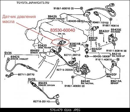

Может тут?
https://www.japancats.ru/Toyota/Parts.a ... 56e&Title=Схема%202%20из%206
Автозапчасти Toyota - электронный каталог запчастей.pdf [223.21 КБ]
 Заголовок сообщения: Re: Горит масленка, что делать?
СообщениеДобавлено: Ср сен 20, 2023 11:44 pm
Сообщения: 313

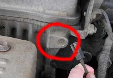

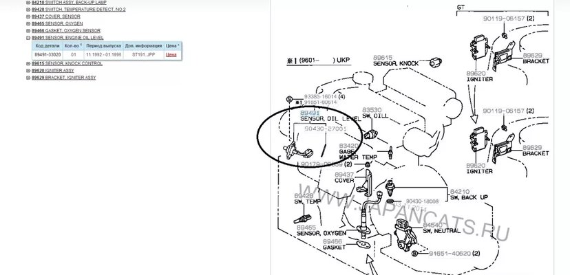

Misha0395 писал(а):
скажи пожалуйста где этот датчик, чтоб я случайно что-то другое не снял?
это один датчик. Как понял стоит сзади двигателя в районе третьего цилиндра.
Добавлено спустя 7 минут 53 секунды:
Misha0395 писал(а):
Если не сложно
И вот такое встречается. Справа вверху от выпускного коллектора.
Добавлено спустя 6 минут 58 секунд:
А это уже уровень масла. Где-то слева блока , ближе к поддону ,под генератором.
Фотографии идут по порядку, как сообщения.
680475.jpg [ 42.35 КБ | Просмотров: 5382 ]
PA052101.JPG [ 13.17 КБ | Просмотров: 5381 ]
828x620.jpeg [ 50.58 КБ | Просмотров: 5381 ]
Нет, это датчик уровня.
Лампочка датчика давления находится внизу рядом с лампочкой аккумулятора, справа.
При открытии зажигании загорается, и как правило на заведённом движке тухнет ( при достаточном давлении).
