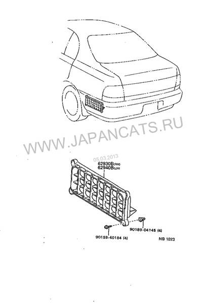

Первое время после покупки карины постоянно дышал пылью во время поездки с открытыми окнами. После не долгого изучения проблемы понял, что пыль в салон тянет через багажник и именно при открытых окнах.Детально излазив весь багажник обнаружил, что клапан вентиляции салона просто-напросто отсутствует.Кому и зачем понадобилось его убирать для меня осталось загадкой, но именно через эту дыру в салон попадала пыль и конечно запахи с улицы, в том числе и выхлоп.После установки клапана проблема решилась.
Думаю всё дело в негермитичности багажника.
Carina E 4a-fe LB хэтч GLI японка бензин+газ 08/92 баклажан МКПП
владею с09 2011
 Заголовок сообщения: Re: Странный запах при движении
СообщениеДобавлено: Вт мар 05, 2013 6:38 pm
Что за клапан?
СообщениеДобавлено: Вт мар 05, 2013 7:11 pm
Сообщения: 196
Откуда: Запорожье-Харьков
Машина: Toyota Carina E sedan
С противоположной стороны от домкрата, под обшивкой - пластиковый прямоугольник с резинками внутри.
CImage2_новый размер.png [ 81.74 КБ | Просмотров: 5796 ]
Последний раз редактировалось vit-zp Вт мар 05, 2013 7:17 pm, всего редактировалось 1 раз.
СообщениеДобавлено: Вт мар 05, 2013 7:17 pm
Сообщения: 2977
Виктор77
62940-05020 типа такого. Тоже на авенсисе излохматилась шторка клапана, вся пыль с дороги - в багажнике, а с боковым ветерком и газы с выхлопной попадают. Пока не нашел, из чего восстановить клапан, натянул на решетку фильтровальную ткань - пыль пропала.
СообщениеДобавлено: Вт мар 05, 2013 7:34 pm
vit-zp
Да, понял, этот клапан - решетка со шторкой: http://www.carina-e.ru/viewtopic.php?f=22&t=838
