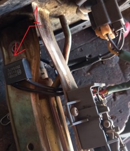

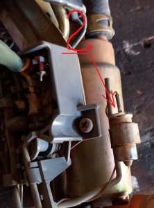

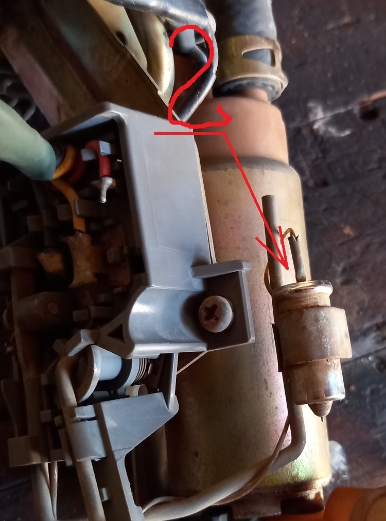

Всем здравствуйте. Всем известно, что бак топливный у нас 60л. У меня по стрелке от нуля (при горящей лампочке) до МАХ влазит +-40 литров. Ездил так, но выдался денёк, и дай, думаю, залезу, посмотрю.
Итак, стрелка ровно на MIN, вынимаю бензонасос - ровно половина бака бензина, даже рулеткой прикинул. Подцепляю штекер, зажигание, двигаю поплавком и гляжу на приборку - чётко показывает. Меряю ещё раз от фланца до глади бензина, прикидываю это расстояние к снятому поплавку - должен показывать половину. Тонет чтоли? Наливаю в ёмкость горючку, опускаю поплавок, и когда он погружается чуть больше, чем на половину - всплывает, т.е. плавучесть присутствует.
Привязываю ниточку к поводку поплавка, устанавливаю его на место. Тяну за ниточку - уровень вверх, стравливаю - убывает. Ослабляю полностью - МИНИМУМ! Гнул поводок - толку ноль. Топливоаборник примерно 10-15мм от дна бака.
!) Как можно сделать адекватные показания? Лампочка на 25-30 литрах это здОрово, конечно, но объём неконтролируемый вообще.
2) Кондёр №1 - для шумоподавления чтоли?
3) Кондёр №2 - для плавности хода стрелки указателя? У меня стрелка прыгает, как в жигулях, а этот кондёр звонится на корпус. Известны кому-нибудь его параметры?

У меня на одном из бывших ведер в 190-м кузове то же самое было. От горящей лампы до перелива 43л стабильно. Резерв примерно 15л. Ездил и не парился. На других немного по-другому, но общая суть одна и та же.
Правдо откудо у вас там 25-30л берется, когда всего 60, влазит 40. Значит, максимальный резерв всего 20л. А в реале еще меньше. так что вполне адекватные показания.
Если это для вас не адекватные показания, поищите датчик указателя уровня с бОльшим углом поворота. Например, от Марк-2 в 90-100 кузове. Будет по-другому показывать.

40 влазит при некоторое время горящей лампочке, а при осмотре стрелка была ровно на 0. По итогу где-то полбака там и было. А резерв в 20-25л - это неплохо, но это когда помнишь, с какого пробега этот резерв начал расходоваться, типа загорелась лампа - 200км ещё протяну, ситуации разные бывают.

Цифра 2 - это сигнализатор малого количества топлива, то есть на лампочку.
