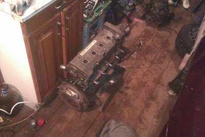

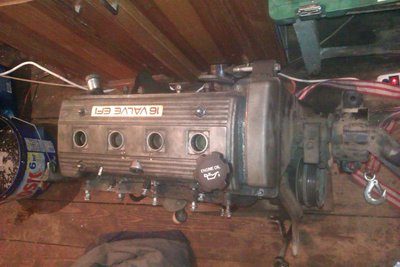

СообщениеДобавлено: Вт мар 27, 2012 10:57 pm
Зарегистрирован: Вс май 29, 2011 10:20 pm
Сообщения: 52
Откуда: Фрязино М.О.
Всем привет!!!!
Ну так вот путем долгих махинаций дигатель все-таки сегодня был снят!!! :roll:
Я чт и не думал что он юудет такой тяжелый))) Чугунный блок дает о себе знать :)
Пришлось все снять чтобы максимально уменьшить вес, т.к. вытаскивали втроем, с помощью автомобильного троса привязанного в лому :)
Добавлено спустя 4 минуты 2 секунды:

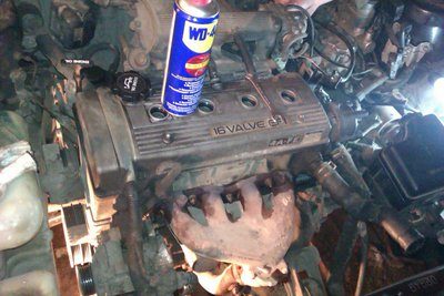

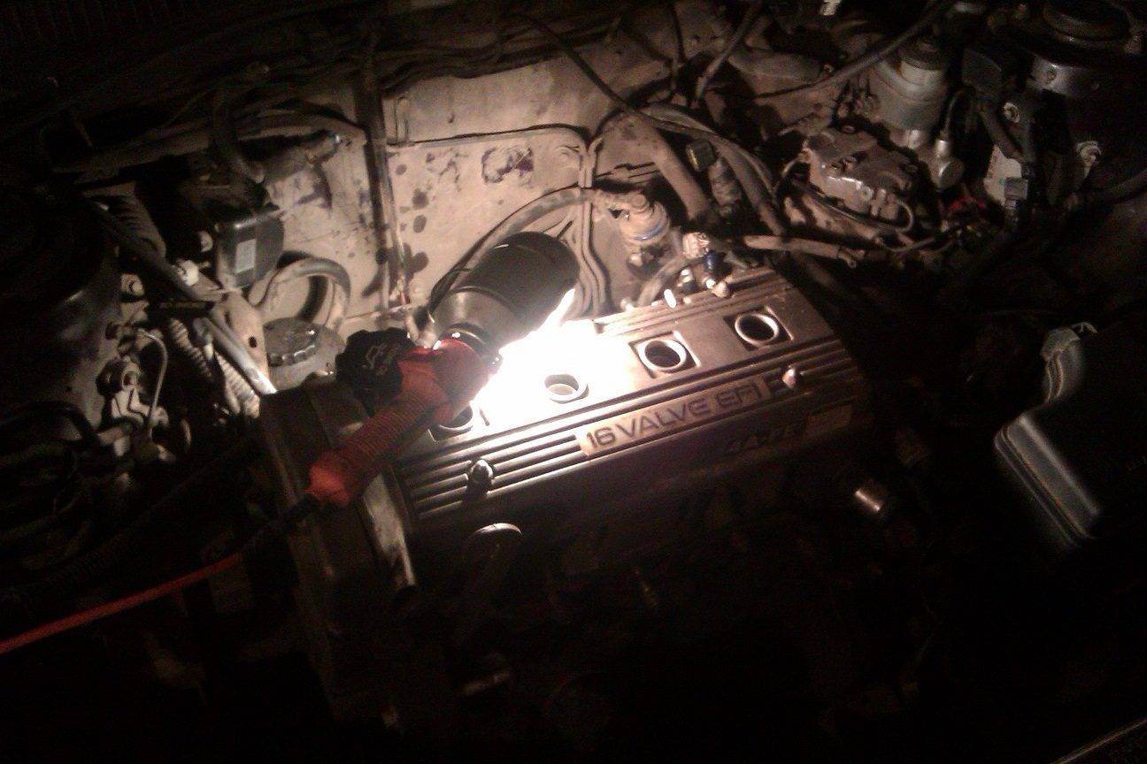

Тут же образовалось несколько вопросов!
Т.к. была снята клапанная крышка и я увидел чудо болтики крепления ГБЦ к блоку, обнаружилось отсутствие инструмента, из темы Замена прокладки ГБЦ я узнал что головка там нужна 12ти гранная на 10, а какие еще хитрые ключи и приспособы нужны для дальнейщей разборки?
