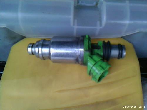

Сообщения: 405
Откуда: Москва ВАО
мишаня 2006 писал(а):
брать или нет?
Тоже зеленые стоят 170-е денсо. Бошевские устали весной.
это не с 2.2 литрового случаем ?

Сообщения: 405
Откуда: Москва ВАО
С 1,8. У Mangalor точно такие-же на 7а-фе лб.

kizia227 писал(а):
на 1,8 таких ни разу не видел,номер не помнишь ?

Сообщения: 405
Откуда: Москва ВАО
23209-16170, CALDINA CARINA FF CORONA или 23250-16170 Брал года 3 назад на разборе ,продавец сразу понял:"7А -лин-бёрн..."
спасибо , нашел
