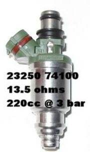

Тоже зеленые стоят 170-е денсо. Бошевские устали весной.
форсунка 005.jpg [ 45.98 КБ | Просмотров: 2881 ]
это не с 2.2 литрового случаем ?
С 1,8. У Mangalor точно такие-же на 7а-фе лб.

kizia227 писал(а):
на 1,8 таких ни разу не видел,номер не помнишь ?

23209-16170, CALDINA CARINA FF CORONA или 23250-16170 Брал года 3 назад на разборе ,продавец сразу понял:"7А -лин-бёрн..."
спасибо , нашел
