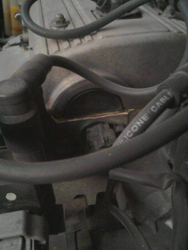

ДВС был бестрамблерный те ДИС2 доработал его по русски напильником

сергей макаренко писал(а):
два года назад я себе поменял но с небольшой переделкой тоесть растачивал отверстие на ГБЦ под тромблер уже 55тыщ прошол все работает
:spasibo--:
А в остальном доработка не потребовалась? Проблем с коннекторами на форсунках и датчиках не было???
А можно поподробнее про "растачивал отверстие на ГБЦ под тромблер"? Т.е. там уже есть отверстие и его достаточно просто рассверлить дрелью до необходимого диаметра? Или как?

СообщениеДобавлено: Вт апр 10, 2012 8:11 pm
Сообщения: 2977
cat_nata
Для сравнения с трамблерным двигателем:
IMG_20120410_200037.jpg [ 44.25 КБ | Просмотров: 1761 ]
Боюсь показаться назойливой, но дело срочное, завтра надо ответ давать какой двиг везти (контейнер с Влада выходит на днях)...
Как понимаю:
1. в корпусе головки нужно выпилить полукруг диаметром 36 мм под трамблер?
2. выточить кольцо Д=50, д=36, и разрезать вдоль оси пополам (для уплотнения трамблера в крышке головки блока)?
3. посадить это все хозяйство на герметик?
4. Резьбовые отверстия под трамблер в корпусе новой головки совпадают?
И еще вопрос. А Вы меняли мотор ЛБ-шный на ЛБ-шный (т.е. SCV), или STD на STD? И что с мозгами, подошли старые без проблем?
(Написано со слов папы, ему делать)
Заранее спасибо!
