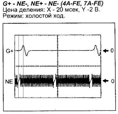

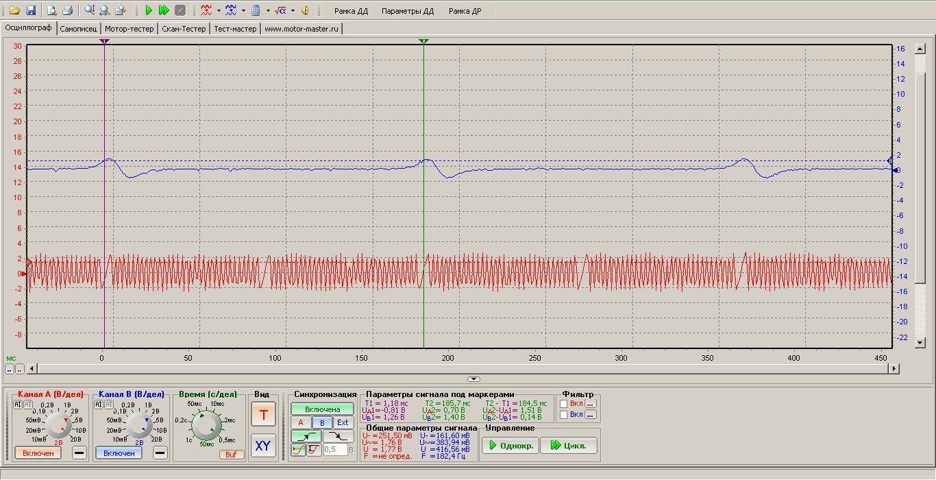

Проблема: на ХХ периодические пропуски воспламенения смеси.
На D+тормоз ситуация ухудшается. На машине стоит газ. На бензине пропуски реже, на газу чаще. При прогреве двигатель работает нормально.
Снял оcциллографом показания с ДПКВ и ДПРВ. Верхний график - ДПРВ, нижний ДПКВ.
По поиску в инете - графики правильные, т.е. метки установлены правильно.

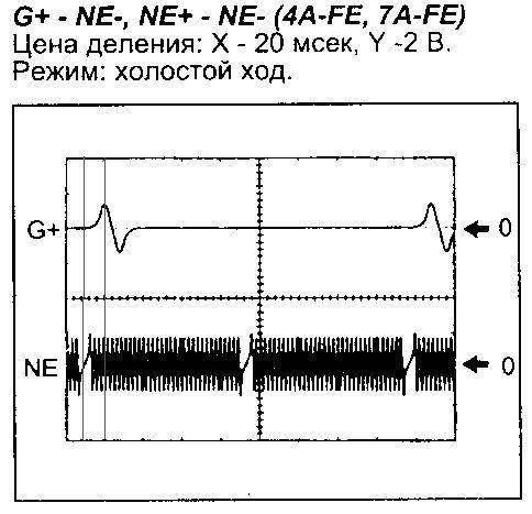

По букварю - есть смещение вправо пиков ДПРВ от ДПКВ.
Вот и думаю - может у меня неправильно стоит ремень ГРМ?
В прошлом году мне капиталили двигатель, но эта проблема с пропусками с момента покупки.

Сегодня проверил метки установки ГРМ - все очень красиво и точно... думаю зубчатый шкив КВ неправильно выставлен или переставлен с другого типа двигателя (ну или наварен при обломе зубов неправильно).
На осциллограмме букваря хорошо выдно, что всплеск ДПРВ гораздо раньше сигнала ДПКВ о ВМТ 1 цилиндра.
В инете правильных, снятых с рабочего двигателя осциллограм не нашел... Может кто подскажет?
