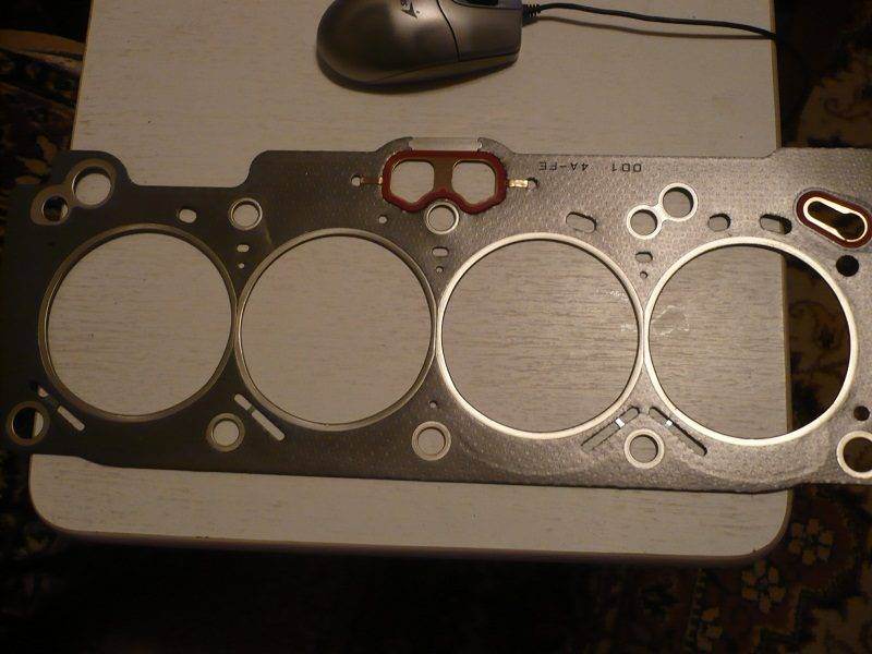

Наши мотористы только оригинал признают. :D Я всё по раздельности брал.Вот родная прокладка,оригинал. :?

вот вот
что то мне с трудом представляется железная...
