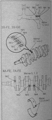

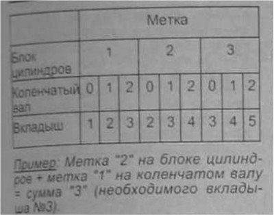

Попробуй микрометрами, таблицами попользоваться... :)
вкладыши.jpg [ 16.7 КБ | Просмотров: 6576 ]

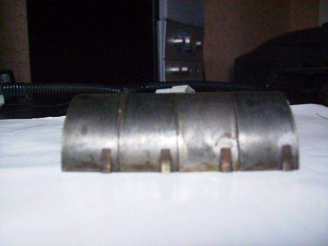

Fred_SPb спецом нашел вкладыши,которые менял,на двух первых видно нормально номера-3 и 1,на третьем не различить,на четвертом с трудом 1,на счет не оригинал,на всех выдовлен один и тот же логотип
P5030164.JPG [ 144.43 КБ | Просмотров: 6601 ]

Недавно перебирал неоригинал) Тайхико, по всем признакам он же и кладется в оригинал только стоит дешевле. На нем были цифарки) На ремонте уже нет.

Если Вы имеете ввиду цыфры на клейме, то да, они есть, я говорю про размерную группу, одна цыфра большая, черным цветом нанесена.

Прошу прощения. Сейчас о каких вкладышах речь? В начале темы указывались коренные. Если так, то причём здесь номера на крышках? № коренных высчитываются по таблице, которую размещал выше.
Добавлено спустя 8 минут 10 секунд:
brusok/ru писал(а):
Я просто не умею фотки прикреплять
Нажимаешь на "ответить" и ниже окна сообщений появится "вставить файл". Или отвечаешь тут же, жмёшь "предварительный просмотр" и опять вставляешь файл.
номера.jpg [ 30.48 КБ | Просмотров: 6605 ]

капец гемор,в книге сейчас порыл,на счет коренных,точняк там слаживать надо,размерных групп пять,номер на колене,смотреть на противовесе коленвала,слаживать с номером на блоке,как я понял ближе к коробке снизу на привалочной плоскости смотреть,то есть в месте устанновки маслянного поддона,сам точно не знаю,так в книге написанно,brusok/ru а зачем менять собрался кренные,на них нагрузка намного меньше,чем на шатунные,я при переборке даже менять не стал,только посмотрел состояние,поэтому и не был в курсе за коренные
Добавлено спустя 4 минуты 23 секунды:
я так думаю,надо 2 слаживать с той цифрой,которая напротив коренной шейки на противовесе коленвала,то есть к каждой шейке свои вкладыши

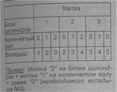

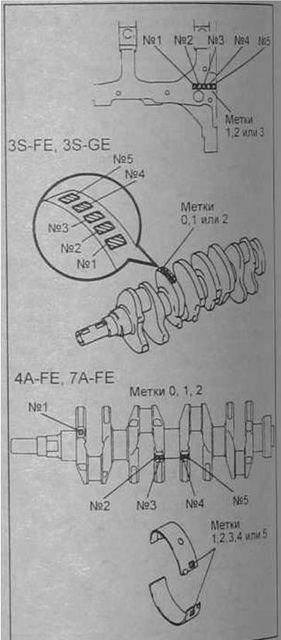

http://carina-e.ru/viewtopic.php?t=1746 Есть на форуме добрые люди. Хвала им и благодарность. :)
