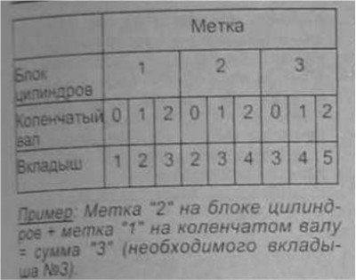

Попробуй микрометрами, таблицами попользоваться... :)

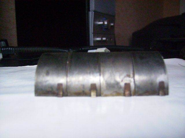

СообщениеДобавлено: Вс май 03, 2009 12:45 pm
Сообщения: 2024
Откуда: серов
Fred_SPb спецом нашел вкладыши,которые менял,на двух первых видно нормально номера-3 и 1,на третьем не различить,на четвертом с трудом 1,на счет не оригинал,на всех выдовлен один и тот же логотип

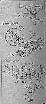

Прошу прощения. Сейчас о каких вкладышах речь? В начале темы указывались коренные. Если так, то причём здесь номера на крышках? № коренных высчитываются по таблице, которую размещал выше.
Добавлено спустя 8 минут 10 секунд:
brusok/ru писал(а):
Я просто не умею фотки прикреплять
Нажимаешь на "ответить" и ниже окна сообщений появится "вставить файл". Или отвечаешь тут же, жмёшь "предварительный просмотр" и опять вставляешь файл.
номера.jpg [ 30.48 КБ | Просмотров: 6630 ]

на блоке отчётливо видно 222три двоечки а на коленвале под номером 1 =0, под номером 4.5=00 а вот метку 2.3 я чёто не глянул .так как мне подбирать вкладыши

капец гемор,в книге сейчас порыл,на счет коренных,точняк там слаживать надо,размерных групп пять,номер на колене,смотреть на противовесе коленвала,слаживать с номером на блоке,как я понял ближе к коробке снизу на привалочной плоскости смотреть,то есть в месте устанновки маслянного поддона,сам точно не знаю,так в книге написанно,brusok/ru а зачем менять собрался кренные,на них нагрузка намного меньше,чем на шатунные,я при переборке даже менять не стал,только посмотрел состояние,поэтому и не был в курсе за коренные
Добавлено спустя 4 минуты 23 секунды:
я так думаю,надо 2 слаживать с той цифрой,которая напротив коренной шейки на противовесе коленвала,то есть к каждой шейке свои вкладыши
