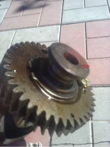

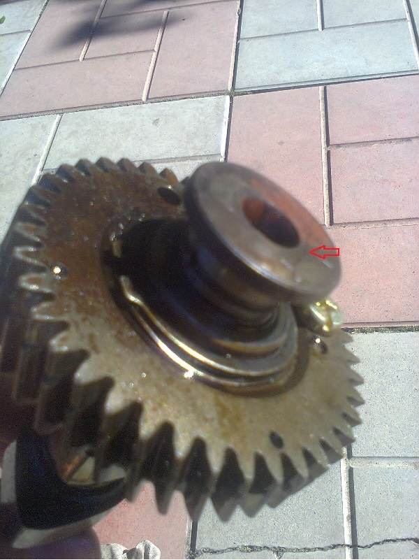

Сегодня, стремясь устранить одну из причин "дизельного звука мотора", снял клапанную крышку и ,обнаружив невзведенную шестерню, снял распредвал впускных клапанов и взвел пружину шестерни. В ходе этой процедуры заметил трещину на торце распредвала. Если этот кусок отломится на работающем двигателе, думаю, распредвал этим куском может заклинить и тогда либо повредит головку либо порвет ремень ГРМ, либо и то и другое поочереди. Было ли у кого подобное, какие здесь варианты, замена распредвала?

Мурат1623
Добавлено: Пт окт 09, 2015 12:07 am |
Зарегистрирован: Сб мар 08, 2014 12:15 pm Сообщения: 1848 Откуда: Регион 11 Репутация: 23 [ ? ]
Двигатель: 4A-FE БОШ
pavior писал(а): заметил трещину на торце распредвала Плохо сфоткал.Трещина глубокая,или так себе трещинка поверхностная?

Зарегистрирован: Пн сен 30, 2013 7:47 am Сообщения: 3890 Откуда: Тюмень Репутация: 123 [ ? ]
pavior писал(а): какие здесь варианты, замена распредвала? Однозначно!, фото конечно не очень, но с боку трещина тоже просматривается, видимо кто-то, когда-то, коряво снимал распредвал  , меняй, иначе может случиться как ты предположил.

Да, фото получилось неудачное, фокус не там, где нужно. Трещина на вид неглубокая, металл не раскрыт на трещине, но, как заметил ALEX-72, видна сбоку, а также с внутренней стороны, т.е. со стороны шестерни. Участок отделенный трещиной немного отогнут в сторону от шестерни. Не знаю сколько этот распредвал отработал в таком состоянии и сколько еще может так ездить. Эта крайняя часть распредвала, как мне видится, нагрузок значительных не испытывает, кроме центробежной силы от вращения распредвала. Вчера я все же рискнул установить распредвал на место и сегодня с ним 50 км проехал. Все же, после того как трещину обнаружил неспокойно стало. Буду распредвал искать.

Зарегистрирован: Сб янв 18, 2014 7:59 pm Сообщения: 3527 Откуда: Таганрог Репутация: 59 [ ? ]
pavior писал(а): какие здесь варианты, замена распредвала? Только замена. pavior писал(а): я все же рискнул установить распредвал на место и сегодня с ним 50 км проехал Видимо Удача вас любит. Если кусок отвалится, зарубит опору распредвала, а дальше как повезет.

Распредвал нашел, б/у но целый. Сразу сегодня поставил, т.к. вариант Черепашка-ниндзя писал(а): кусок отвалится, зарубит опору распредвала, а дальше как повезет мог меня настигнуть в любой момент. Поставил, собрал, завел, вроде нормально работает, не громче, чем было. Но зазоры клапанов, так понимаю, нужно под новый вал регулировать теперь, не было щупа , чтобы сразу проверить.

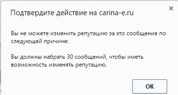

pavior писал(а): добавил бы тебе +, но пока не имею таких полномочий Почему ? Наводишь курсор на + под ником в строке репутация и кликаешь левой кнопкой

Добавлено: Вс окт 11, 2015 4:50 pm |
| Практикант |
Зарегистрирован: Чт окт 08, 2015 10:57 pm Сообщения: 6 Откуда: Одесса Репутация: 0 [ ? ]
levsha2010 писал(а): Почему ? Наводишь курсор на + под ником в строке репутация и кликаешь левой кнопкой

Зарегистрирован: Ср фев 25, 2009 9:36 am Сообщения: 2980 Откуда: Краснод. край Репутация: 187 [ ? ]
Порог количества сообщений, после которого можно вносить изменения в чью-либо репутацию был введен после того, как один обиженец, забаненный навечно за раздузданную торговлю, наплодил за ночь кучу повторных аккаунтов и нагадил в репутации многим форумчанам. Вот "во избежание" такой порог и ввели.
