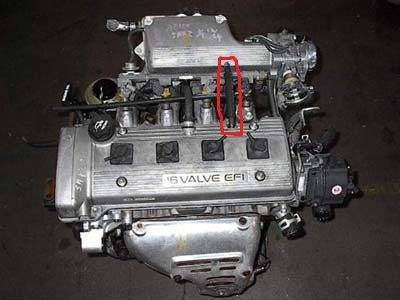

Подскажите, у кого такой двигатель, у вас 2 патрубка вентиляции. Один с клапаном, другой без. Если отсоединить тот, который без клапана, на фото обвел красным, во впускной коллектор идет всасывание?

Да.

ага, а то у дружка этот шланг развалился, мы его сдернули, а в коллектор не всасывает воздух. Вот и подумал - мож чего хитрого придумано, чего я не понимаю. Значит должно быть так, как должно быть. Будем ковырять дырочку....
нет. Только когда дроссельная заслонка открывается идет всасывание. На ХХ работает вторая трубка,с клапаном

Действительно, я был неправ, виноват :? . Специально утром проверил. На снятие трубки реагирует незначительным повышением оборотов (что и сбило с толку - помню что так раньше и было), но повышаются обороты по другой причине - доступ воздуха через трубку, головку и толстую трубку. На перекрытие патрубка тонкой трубки на ресивере не реагирует.
