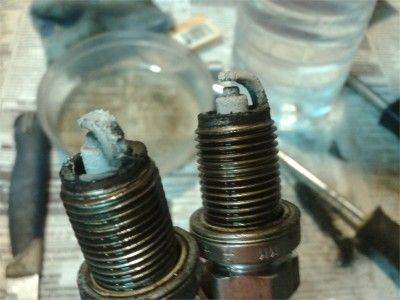

Люди добрые,подскажите это нормально?

 Заголовок сообщения: Re: Бедная смесь
СообщениеДобавлено: Вт май 14, 2013 5:40 am
Зарегистрирован: Сб дек 15, 2012 7:39 pm
Сообщения: 283
Откуда: Новосибирск
Двигатель: 7a-fe LB
почисти свечи туалетным утенком! воткни на свечник и посмотри искру. уверен что она у тебя не ахти.
Toyota Carina E седан (T190) 1.8 i 16V (AT191) SB153ABK10E023221
СообщениеДобавлено: Ср май 15, 2013 1:57 am
Зарегистрирован: Вт май 07, 2013 1:52 am
Сообщения: 15
Откуда: Иваново
Двигатель: 4A-FE L/B
Не стал рисковать,вкрутил новые свечки. Посмотрю к выходным какой нагар там будет. Т.к. поменял до кучи уплотнительные кольца на фарсунках (все). Старые рассыпались при снятии... Похоже был подсос воздуха, дико плавали холостые. Сейчас показывает ровно 600 и не дергается. Не сглазить бы :(

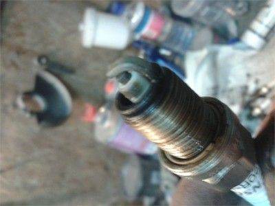

После замены уплотнительных колец форсунок и свечей. Решил проверить спустя неделю с небольшим,какой там на них нагар. Вроде всё устраивает...
Расход топлива уменьшился и динамика разгона улутшилась
СообщениеДобавлено: Ср май 22, 2013 7:26 am
Сообщения: 3628
И много ты проехал на этих свечах?
СообщениеДобавлено: Ср май 22, 2013 8:30 am
Сообщения: 3628
Что-то уж больно грязные они для новых свечей
СообщениеДобавлено: Ср май 22, 2013 9:03 am
а в каких пределах плавали обороты и на холодном двигателе(прогрев) как они себя вели? очень интересно!!!
у меня IK20 на движе в 330 000 тыщ пробега за 30 тыс. км поживее выглядят.

Сообщения: 3628
Я когда новые платиновые свечи поставил на L.B,после 3000 пробега они были белые,как новые.Вообще на этих моторах они я думаю должны быть белыми.
так и есть смотрел свои свечи NGK платина после пробега 97 тыс.км все одинаковые светло серые. кстати масло подъедает где то литр на 2-3 тысячи
Где то 700км
у меня белые
