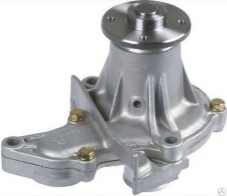

в общем история такая - начал капать тосол из патрубка выходящего из помпы. Отвёз на ремонт. Там, заодно вместе с прокладкой патрубка, заменили и помпу (и ремень ГРМ, но это, думаю, не важно)
Залили новый антифриз, но систему не промывали.
И этот антифриз начало выгонять через маленькую дырочку в корпусе помпы - там есть такая - прямо, если смотреть спереди. Причём, по ощущениям, чем дальше тем больше. Фото сейчас сделать не могу, т.к. опять отогнал в ремонт.
Что это за дырочка?
298_big.jpg [ 16.68 КБ | Просмотров: 10976 ]
попалась инфа, что при смешивании разных типов охлаждающих жидкостей могут образовываться хлопья (типа смешать G11 и G12). Может это оно и есть? и это вроде выгонять воздух из системы, но т.к. в системе пена, то с воздухом выходит и ОЖ?
Что предпринять? Поможет ли полная промывка СО? Можно ли ее заглушить? Чем это чревато? Спасибо

Тебе продали дерьмовую помпу.

Ставил Aisin WPT-010A - это дерьмовая помпа, или заводской брак?

Это отверстие есть на большинстве помп автомобилей. Отверстие называется дренажным. Благодаря ему при кончине уплотнений помпы, ты сможешь увидеть подтёки антифриза. Но поскольку помпа новая и уже течет, то наверное брак.

Ок - а есть ли тогда вероятность, что при установке повредили уплотнители помпы, и теперь, как раз, антифриз течет? И чем дальше, тем сильнее? Поначалу были просто сырость. Потом капли. Теперь - литр антифриза на 3 дня подливаю
 Заголовок сообщения: Re: Течёт тосол
СообщениеДобавлено: Ср июн 19, 2019 5:42 pm
Сообщения: 4547
Думаю нет, если бы речь шла о прокладке помпы,т.е резиновом колечке, то её можно повредить, а чтобы повредить во время установки сальник помпы - я не знаю...
Где покупали?

На экзисте. 1600-1800 где-то

RGBSerj
Похоже, что не Вы первый на этой гадости обожглись:
https://forums.drom.ru/toyota-camry-vis ... 54-p2.html
