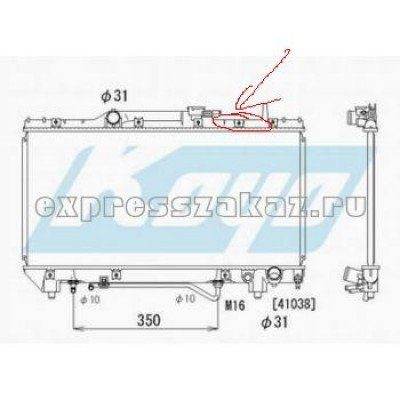

Треснул радиатор, сверху на пластмассе, только подьехал к месту назначаения , дымовалище из под капота повалил, я аж испугался немного.
на картинке обозначил где трещина
Вопросы:
1) Это надо полностью новый радиатор покупать?
2) Из-за чего это может быть?
У меня после НГ не работала печка( http://www.carina-e.ru/viewtopic.php?t=1582 ) , заменил термостат, на прошлых выходных заменил антифриз, заметил что шланг(нижний) какой-то надувшийся, заменил на этих выходных крыжку радиатора. Итог печка не работала, теперь ещё трещина сантиметра 4 сверху радиатора

из-за чего не знаю, может сильно грел её долго (в пробке), хотя в Каринах перегрев-это редкость, у меня примерно там же была трещина, течь правда после пробки долгой появлялась, но немного, за неделю грамм 80-100 доливал, я и скотчем специальным клеил и что только на сервисе не придумывали, в итоге вылечил заменой радиатора :)

рискну предположить, что после замены помпы, на мой взгляд дилетанта, по аналогии с тромбами в крови чела, после улучшения протока ОЖ через какое-то время с трубки оторвался кусок накипи и обазовал тромб в системе. А так, основное, что включает в себя Охл.система:
1. Радиатор(потек после)
2.Патрубки(скорее всего в них проблема)
3.Термостат(может он)
4.помпа(заменил-работает)
5. салонная печка(не работает после)
Эти элементы в порядке исключения и смотри.

покупать надо однозначно новый. а треснул он у тебя из за крыжки.
у меня так же было.
и еще. такая тема уже существует. когда научитесь поиском пользоваться?
Аналогичная ситуация была у меня.
Т.к. на замену не было бабла, сделал по совету "дяди Васи".
На холодную.
Немного сливаешь антифриз, чтоб не просачивался в трещину.
Зачищаешь место трещины.
И холодную сварку наносишь.
У меня пол года ходит, до сих пор проблем нет.
А так, естесственно, лучше поменять.

diablo напомнил
по поводу причины:
у меня как раз крышка залипла, и, похоже, в этом была причина.

Как это ни странно звучит, но бывает такое, что крышка не сбрасывает давление. Например когда установлен неоригинальный радиатор, или просто сломана (залипла) крышка, или крышка расчитана на большее давление (у меня допустим есть две крышки: одна на 0,9 бар, вторая на 1,1 бар, причем ни одна из них давление из системы не сбрасывает). А 0,2 лишних атмосферы вполне хватит, чтобы в слабом месте образовалась трещина.[/b]

Ну вы следите за крышками.. ставьте рабочие. это еще хорошо что радиатор разрывает.. а вот если он уцелеет, то скорее всего пробъет уже прокладку головки блока, что вероятно даже хуже.

Антифриз и должен то прибывать, то убывать, это нормальный процесс, а вот на счет радиатора, скорее всего крышка неисправна, ща попробую нарисовать примерную схему работы для наглядности.
И еще, как писали выше трещину в радиаторе можно заделать холодной сваркой, сливаешь немного антифриза, чтобы на шов не попадал, обезжириваешь и лепишь, кстати из чего у тебя верх радиатора, если из меди, то можно просто заплавить, либо паяльником оловом заделать, только пояльник мощный нужен, я у себя медные трубочки запаивал(камешек прилетел), зашибись получается.
Советую сначала холодной сваркой залепить, и найти и устранить неисправность, а то поставишь новый радиатор и его тоже порвет

пластик на радиаторе лучше не чинить.. потому что прорвет когда вы не смотрите за температурой и едите далеко-далеко.. закипите и попадете на ремонт. и все равно будете искать новый радиатор... так не лучше ли его купить прям сейчас?
