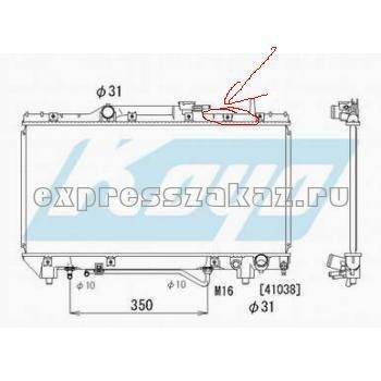

Треснул радиатор, сверху на пластмассе, только подьехал к месту назначаения , дымовалище из под капота повалил, я аж испугался немного.
на картинке обозначил где трещина
Вопросы:
1) Это надо полностью новый радиатор покупать?
2) Из-за чего это может быть?
У меня после НГ не работала печка( http://www.carina-e.ru/viewtopic.php?t=1582 ) , заменил термостат, на прошлых выходных заменил антифриз, заметил что шланг(нижний) какой-то надувшийся, заменил на этих выходных крыжку радиатора. Итог печка не работала, теперь ещё трещина сантиметра 4 сверху радиатора

покупать надо однозначно новый. а треснул он у тебя из за крыжки.
Аналогичная ситуация была у меня.
Т.к. на замену не было бабла, сделал по совету "дяди Васи".
На холодную.
Немного сливаешь антифриз, чтоб не просачивался в трещину.
Зачищаешь место трещины.
И холодную сварку наносишь.
У меня пол года ходит, до сих пор проблем нет.
А так, естесственно, лучше поменять.

diablo напомнил
по поводу причины:
у меня как раз крышка залипла, и, похоже, в этом была причина.

2diablo
Как это ни странно звучит, но бывает такое, что крышка не сбрасывает давление. Например когда установлен неоригинальный радиатор, или просто сломана (залипла) крышка, или крышка расчитана на большее давление (у меня допустим есть две крышки: одна на 0,9 бар, вторая на 1,1 бар, причем ни одна из них давление из системы не сбрасывает). А 0,2 лишних атмосферы вполне хватит, чтобы в слабом месте образовалась трещина.[/b]

Ну вы следите за крышками.. ставьте рабочие. это еще хорошо что радиатор разрывает.. а вот если он уцелеет, то скорее всего пробъет уже прокладку головки блока, что вероятно даже хуже.

Антифриз и должен то прибывать, то убывать, это нормальный процесс, а вот на счет радиатора, скорее всего крышка неисправна, ща попробую нарисовать примерную схему работы для наглядности.
И еще, как писали выше трещину в радиаторе можно заделать холодной сваркой, сливаешь немного антифриза, чтобы на шов не попадал, обезжириваешь и лепишь, кстати из чего у тебя верх радиатора, если из меди, то можно просто заплавить, либо паяльником оловом заделать, только пояльник мощный нужен, я у себя медные трубочки запаивал(камешек прилетел), зашибись получается.
Советую сначала холодной сваркой залепить, и найти и устранить неисправность, а то поставишь новый радиатор и его тоже порвет

пластик на радиаторе лучше не чинить.. потому что прорвет когда вы не смотрите за температурой и едите далеко-далеко.. закипите и попадете на ремонт. и все равно будете искать новый радиатор... так не лучше ли его купить прям сейчас?
