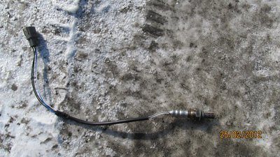

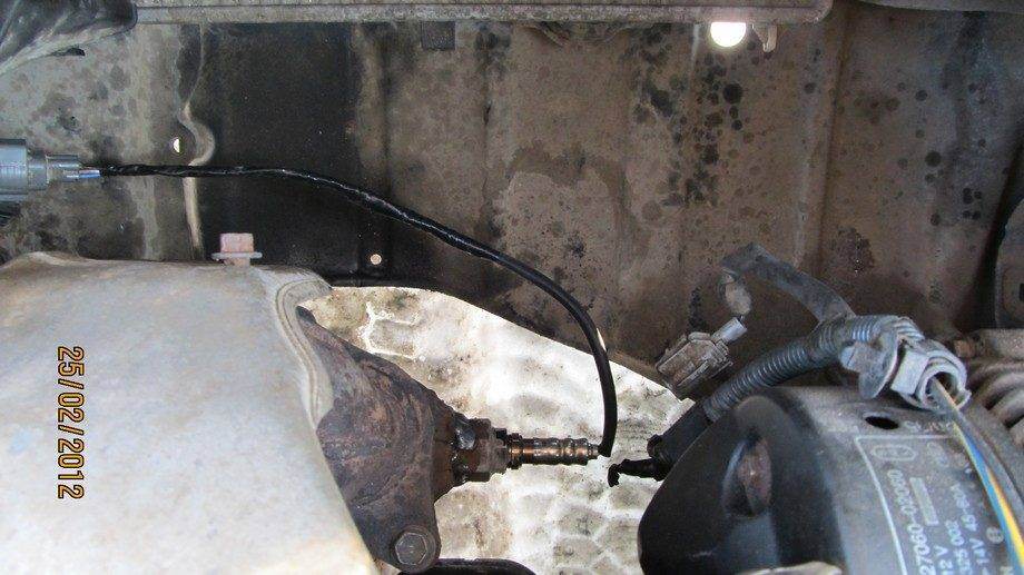

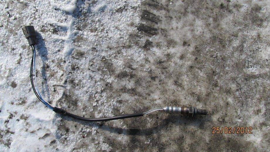

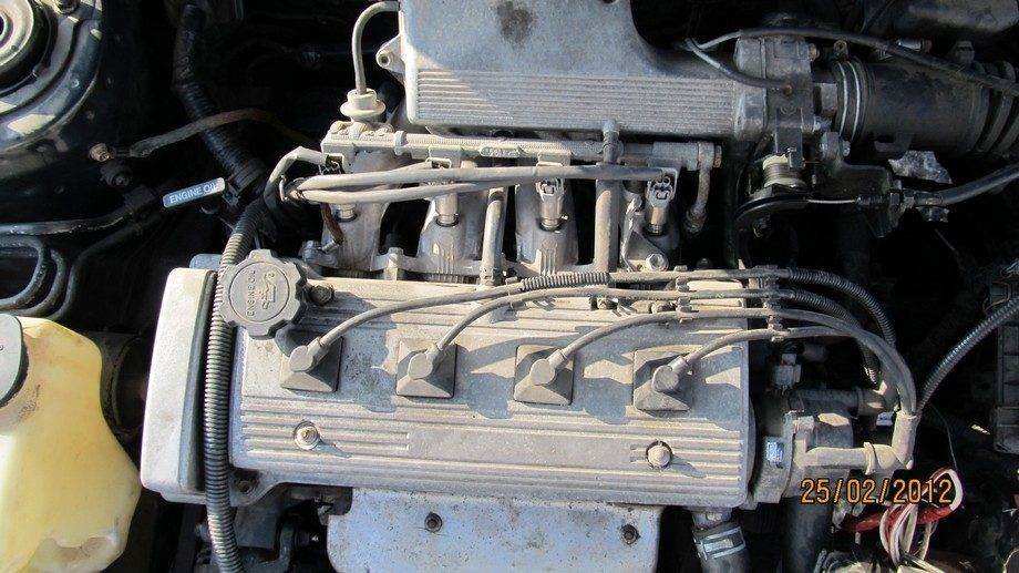

у меня стоит 7A-FE STD контрактный-убил все ошибки ,кроме лямбды(21) купил поставил и снова ошибка,хотя прежде чем закрутить тестировал вроде все мигало как в инструкции тойота что ощибок нет закрутил и не работает -может прошить комп? мож он думает как лбшный?

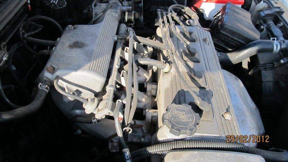

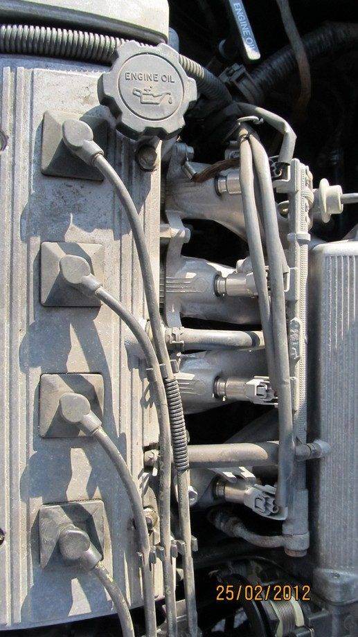

Очень интересно... От Селики чтоль?
Добавлено спустя 46 секунд:
Лучше всего фото двига в студию, ну и мозгов тоже желательно. С номером.
СообщениеДобавлено: Сб фев 25, 2012 8:19 am
Сообщения: 2980
Репутация: 187 [ ? ]
Электронный Блок Управления - все верно.

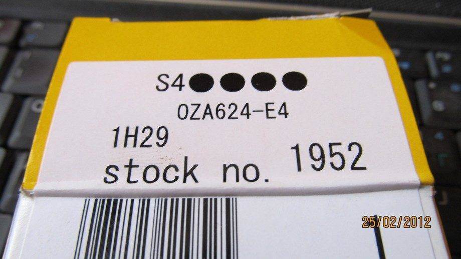

Про горящий 21 ошибкой чек можно полистать соответствующую тему, но перед этим лучше определиться, что за зверь у тебя под капотом - LB, STD или гибрид одного с другим (были на форуме и такие). Выкладывай фотки двигателя, каталожные номера ЭБУ и датчика.

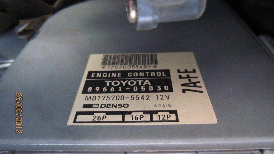

Снять бардак, за бардаком ЭБУ и стоИт. На ЭБУ - наклейка с номером.

СообщениеДобавлено: Сб фев 25, 2012 12:24 pm
Сообщения: 2980
ИМХО, датчик не для этого мозга, а мозг не для этого двигателя.
Применимость по ЭБУ 89661-05030 экзист выдает только для Carina-E с 7A-FE, а они вроде были только ЛБ с соответствующими датчиками обедненной смеси.
Поправьте, если неправ.

Плюс весьма недешевый "бедный" датчик.
