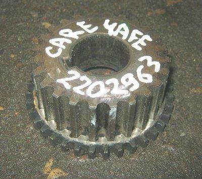

Помогите найти правильный номер шестерни коленвала двигуна 4A-FE. Я так понимаю, что любого двигателя серии А. Известный каталог выдает два номера. Мне нужна та, которая с дополнительными зубчиками для датчика коленвала. (у самой шестерни 24зуба). Спасибо.

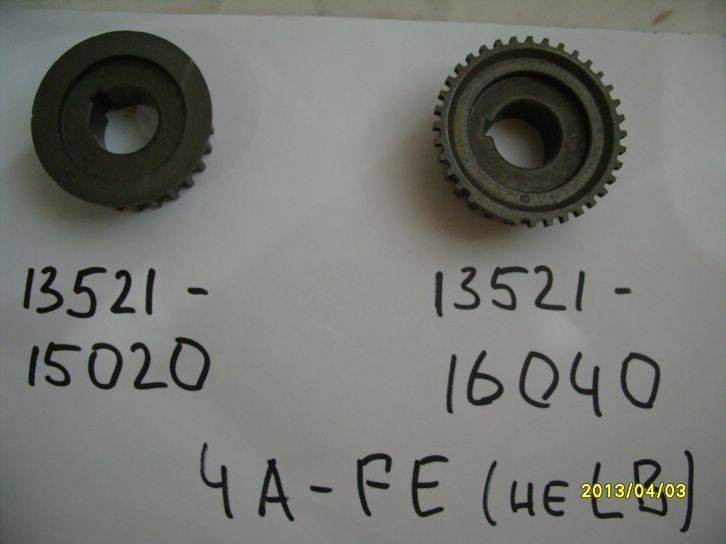

1) 13521-15020
4AFE..AT220..LHD..SED..TERRA
W/O(OIL COOLER)
Но это не она. хотя по машине совпадает. совпадает размер, количество зубов, но нет зучиков под датчик.
2) 13521-16040
4AFE..AT220..LHD
Боюсь заказывать.

масляного радиатора нет? Тогда второй номер твой. По описанию так.
судя по описанию как раз первый вариант без масляного радиатора: W/O(OIL COOLER) = without oil cooler
если не прав - поправьте.
в таком случае все сходится, и заказывать надо вторую

Так и у меня такая же почти проблема. Разбило шпонку и шкив к-вала. Из-за шпонки не смог аккуратно сдернуть шестерню, пришлось применить зубило, разбил шлицы. Заказал (не думая о маслянном радиаторе) тоже 13521-15020. Тоже могу отдать за сок (лежит передо мною). Она, зараза, без шлицов. Боюсь ошибиться еще раз. Причем менегер указал именно на 13521-15020 (1352102030 аналог 13521-15020 для комплектации с маслокулером). ТАК ВЫ КАКУЮ ПОСТАВИЛИ ?

Ps я думаю твоя(и моя тоже) будет эта 13521-16040

Докладываю. Пришла шестерня, которая нужна.
Если кому-то будет полезно, выкладываю фото.
Отдельное спасибо Sanchis85 за "without oil cooler" !!!
