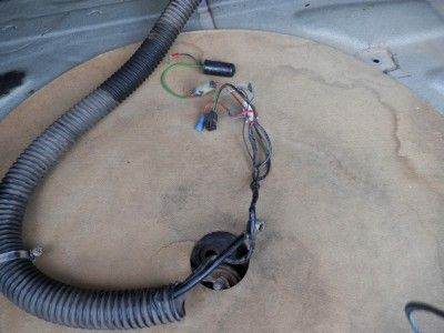

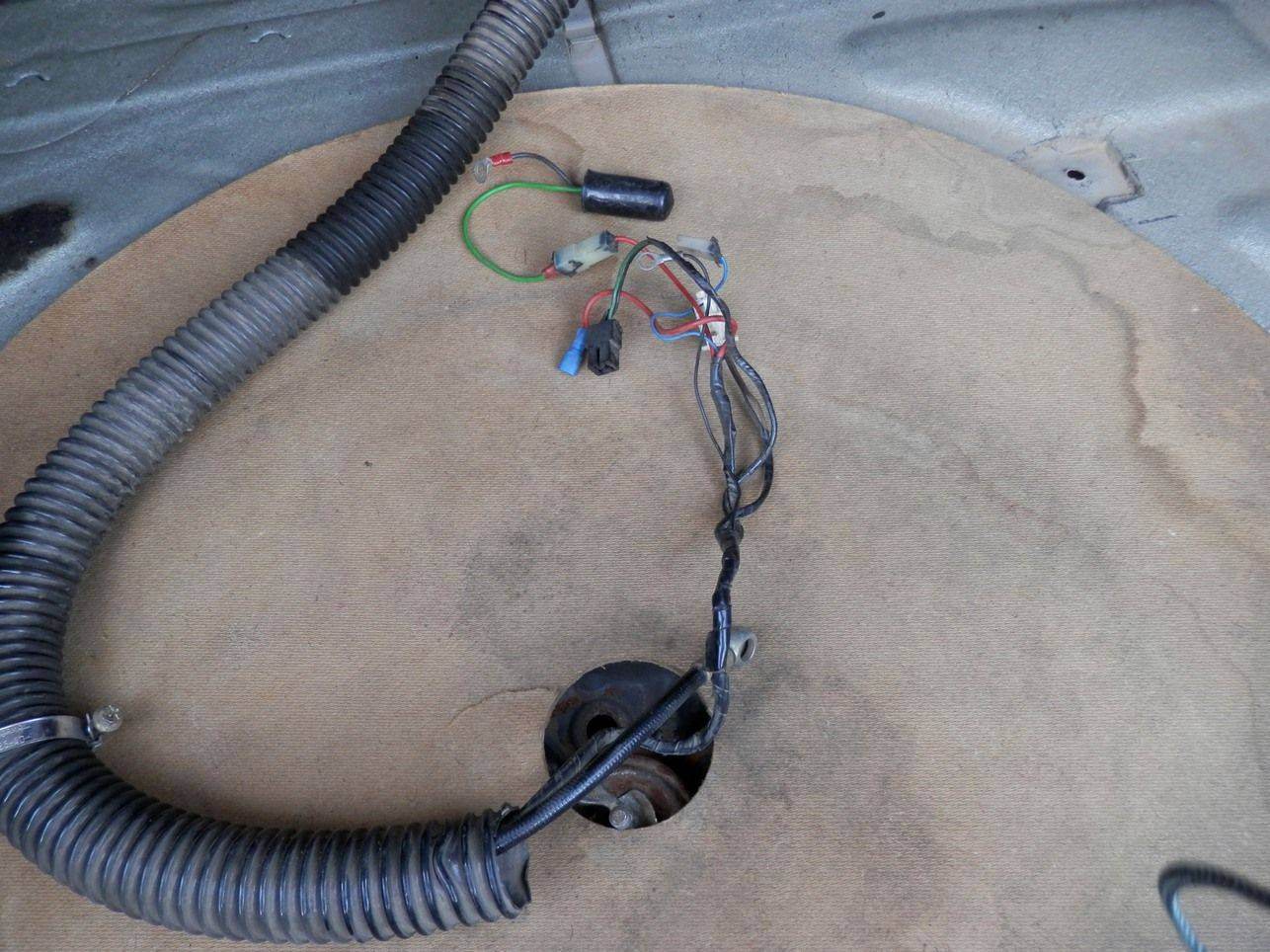

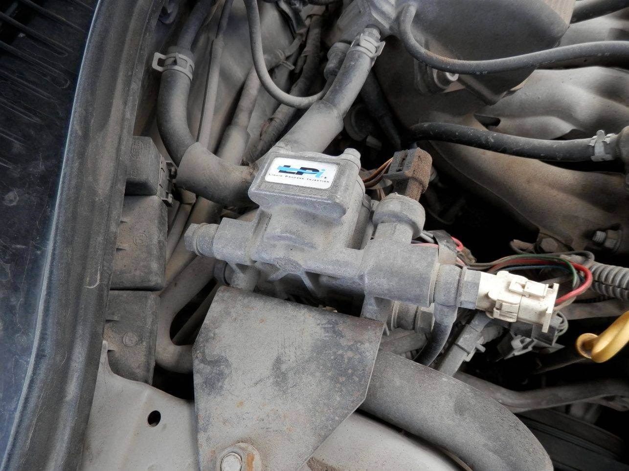

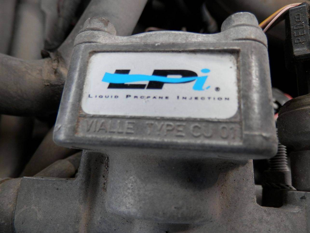

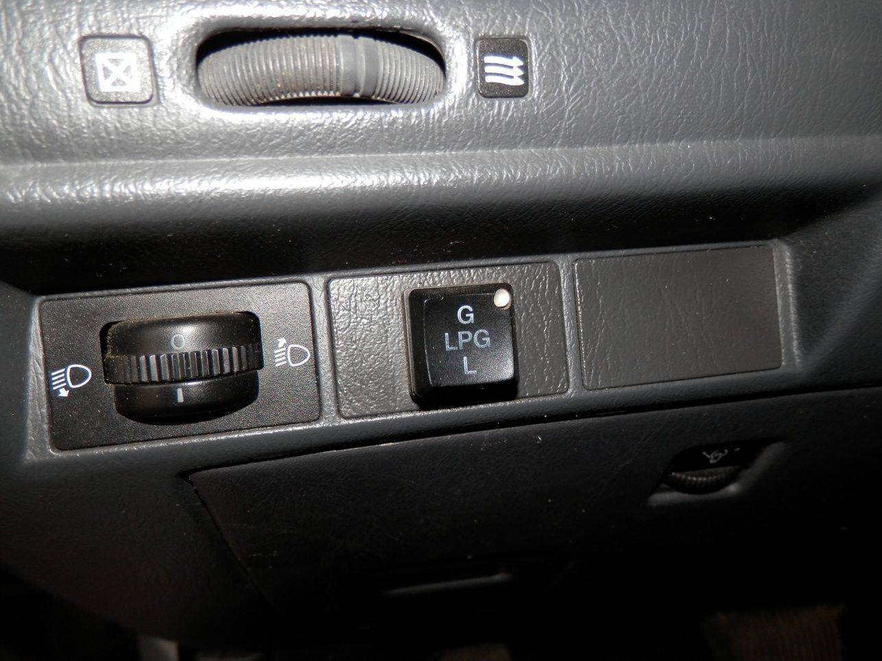

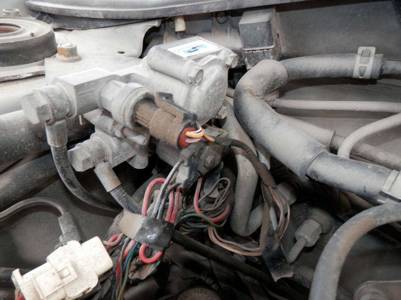

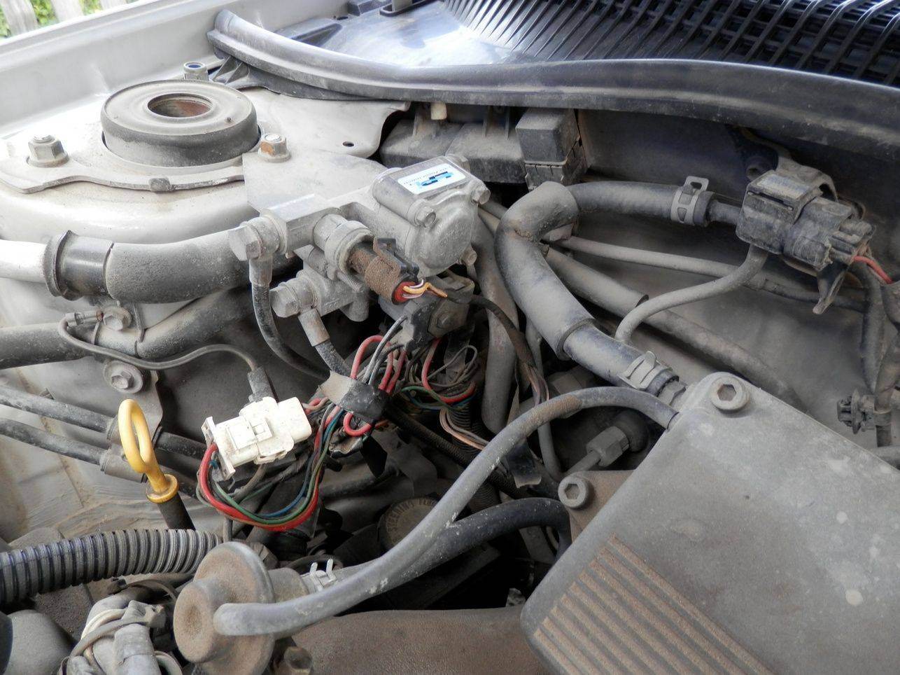

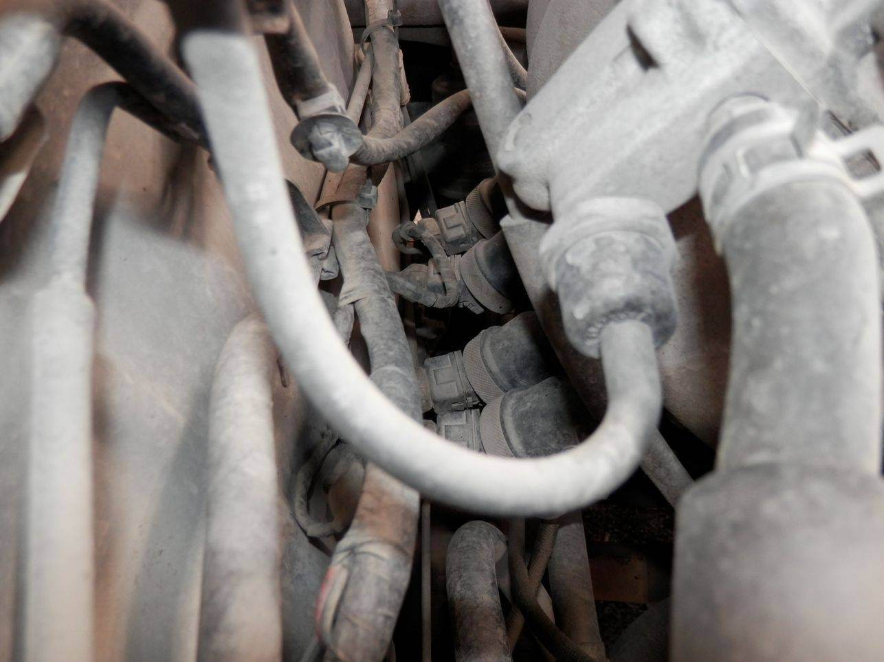

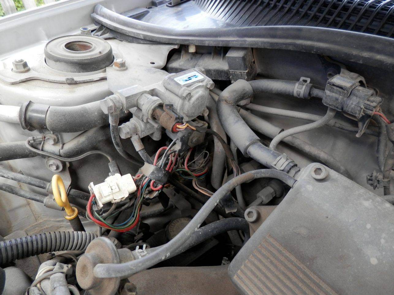

Авто было приобретено с газовым оборудованием но без баллона. Соответственно не знаю рабочее оно или нет. Пару человек сказали что это оборудование шло с завода. Все провода идущие к редуктору и форсункам проложены в родных жгутах. Вопрос к форумчанам:может кто видел такое оборудование? Если оно у меня неисправное возможно ли его восстановить? Эти же мастера сказали что там какой то особый баллон и его можно найти только на разборках. Может у кого есть такой? Уж очень хочется ездить в 2 раза дешевле. Далее идут фото.

Комментарий к файлу: Редуктор
3.jpg [ 399.85 КБ | Просмотров: 1885 ]
4.jpg [ 359.65 КБ | Просмотров: 1885 ]
5.jpg [ 390.15 КБ | Просмотров: 1885 ]
Комментарий к файлу: Форсунки
6.jpg [ 350.96 КБ | Просмотров: 1885 ]
7.jpg [ 403.89 КБ | Просмотров: 1885 ]
Комментарий к файлу: Кнопка в салоне
8.jpg [ 366.12 КБ | Просмотров: 1885 ]

вроде как не было такого, что б с завода ГБО ставили. Замечу, что даже суда по фишкам, цвету проводов - ГБО ставили не на заводе, просто грамотно все сделала левая контора - думаю даже в европе.
СообщениеДобавлено: Пн май 27, 2013 9:58 pm
с завода такого колхоза Тойота не допустила бы...
Да и не делали с завода газовых машин

балон ставится вместо запаски - тор. самое удобное - 45-52 литра. а по оборудованию, если долго не работало, то можно и не восстановить. а вообще есть специальная тема газ-бензин

nev22
проследи по проводке - они к мозгам должны идти. Там на корпусе точно все должно быть написано.
СообщениеДобавлено: Пн май 27, 2013 10:02 pm
nev22
Баллон там, судя по всему не суперэксклюзивный, а самый обычный тороидальный (в нишу вместо запаски).
И моё имхо - восстанавливать это ГБО едва ли рентабельно (тем более не будучи уверенным в его работоспособности). Это явно не 4 поколение - овчинка выделки не стОит. 8) :a_g_a: Так что не заморачивайся и ставь себе "свежее" ГБО.

Вот не хотелось бы ездить без запаски , хотя пользовался ею всего 1 раз
Дмитрий 701 писал(а):
nev22
Вообще баллон там стоял круглый около сиденья. Там дырки от крепления остались
Если стоят форсунки , то это 4 поколение. Или я ошибаюсь?

Да-да-да!!! :ti_pa: А запаска перекочёвывает со своего законного места в багажник - афигенно "удобно", ну... 8) Или вообще не возится с собой - тоже очень удобно, ага! :-ok-: :co_ol:
Нормально... :shock: А чего ты тогда запаскино место фоткаешь?! :du_ma_et:
Тогда вообще не понимаю - чего в баллоне там необычного?

nev22
У четвёртого поколения свои "мозги" в отдельном блоке - если есть, то сфоткай их. Заодно и ясность будет.

Да я не запаскино место фоткаю. Я фоткаю сам шланг с проводами.Кстати там не медная трубка, ка у нас принято, а какой то пластиковый шланг. Я просто ковёр достал чтобы выбить и пропылесосить от пыли

nev22
Ну блин...Где...Как правило это немаленький такой прямоугольный блок, к которому подходят пара немаленьких же шлейфа. Поищи -не могли же его далеко упрятать. Меня терзают смутные сомнения...Всё таки 4 поколение относительно недавно появилось, а у тебя (судя по фото) уже нормально так "жизнью побитое".

Скорее всего вот это:
Третье поколение ГБО (ГБО 3)
В оборудовании третьего поколения - ГБО 3 используется не ручной, а электронный дозатор осуществляет регулирование газа с помощью шагового электродвигателя. Управление дозатором осуществляет электронный блок, который, в свою очередь, использует в основном информацию, поступающую от лямбда-зонда. ГБО этого поколения настраивается с помощью ПК.

СообщениеДобавлено: Пн май 27, 2013 10:49 pm

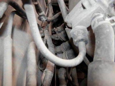

Так а газовые то форсунки есть? Уж их то не спрячешь. И сразу будет понятно, 3 или 4 поколения. Кста, в 4 поколении, показания лямбды тоже зачастую используют.
Добавлено спустя 38 секунд:
Покажи место ввода газа к двигателю.
Упс, увидел, не очень удачно сфоткан. И пластик это не пластик, это медная трубка в пластике. Так обычно делается.
Нихрена она не медная, её в узел легко завязать можно. А форсунки сфотать блин никак не подлезть
