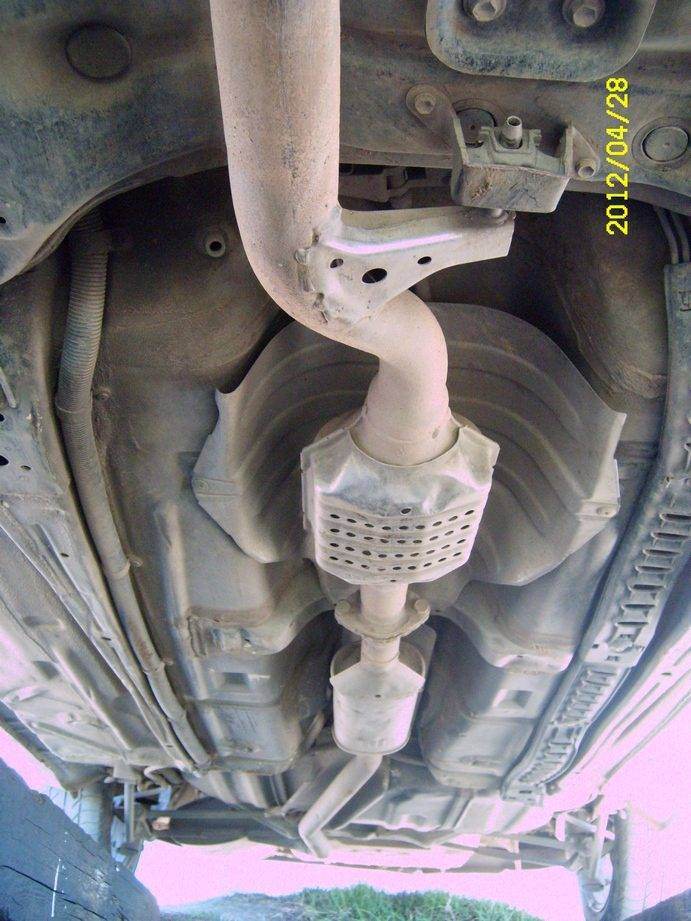

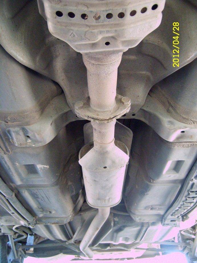

Сегодня специально заехал на яму и сфоткал. Вот 2 из них. Есть ещё фотки . Если нужно выложу. Я не заметил что у тебя улыбка. Может там чего подругому.

СообщениеДобавлено: Сб апр 28, 2012 9:49 pm
nev22
а у тебя есть фотографии крепления самой банки - как она там крепится?

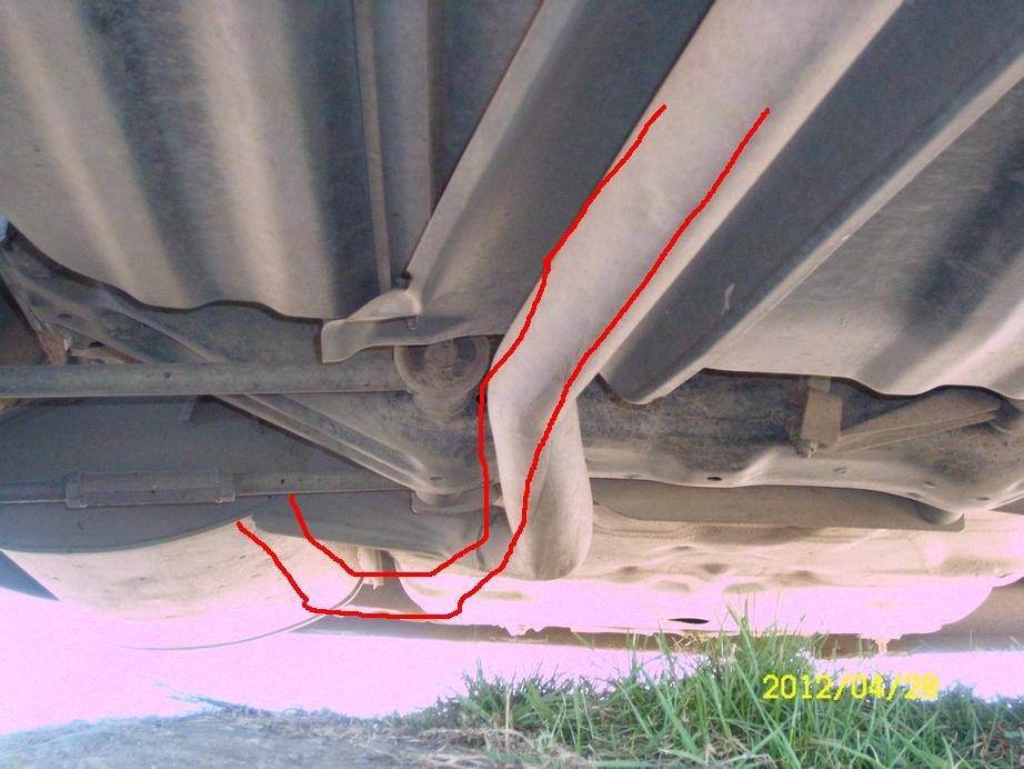

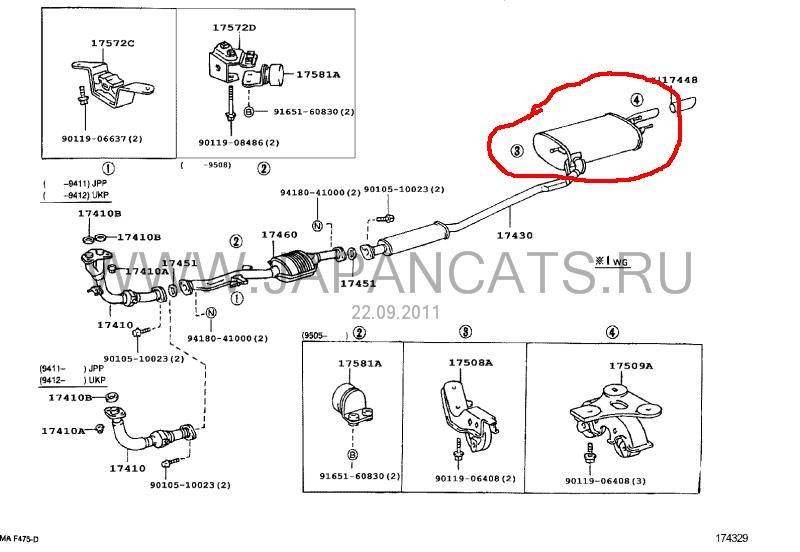

Чуть чуть видно крепление сзади. А крепится точно как на схеме
3.jpg [ 401.9 КБ | Просмотров: 11548 ]

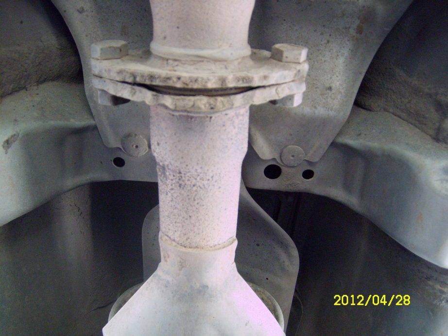

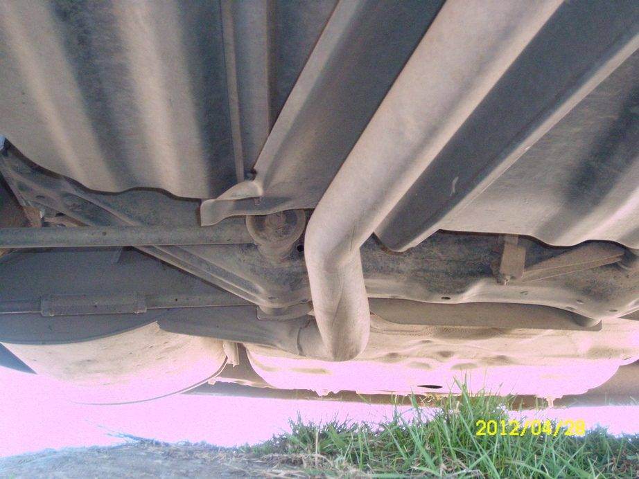

вобщем вчера несмог по-раньше свалить с работы, пофоткал сегодня сдается мне и вправду недолжно там быть кронштейна, видимо там крепится тепловая защита катализатора (на 4 болтах??), но вот почему глушитель не встал ровно и на ХХ тарабанит о днище, очень неприятно,
И так фото от двигателя и далее к задку:
здесь запечатлен кронштейн которого вобще небыло ввиду чего глушител провис после 1500 км почти до земли.
в этом месте и находятся болтики на "6" они ввинчены слегка
в красном кружочке виден один из двух болтов
вобщем вот. может чего нехватает, болтиков слегка прикрученых много а чего там должно быть х.з. вобще

Как-то висит все это хозявство не на месте. По красным стрелкам зазора вообще нет - там и будет барабанить по кузову. И вид трубы до задней банки какой-то кустарный. Смотри, правильно ли висит задняя банка. Если висит правильно, то к сварному и вырезать часть трубы по синим стрелкам - отводить трубу вправо. На месте оно сварному виднее будет.

именно так и есть не встала она на свое место в этот желоб, встает только если рукой надовить но потом опять вылетает, а сзади она крепится как по схеме точь в точь, видимо просто глуштель деформировался (провис) пока я ездил без кронштейна
а теперь его прийдется править да и сифонит он в области первой банки Изображение
никогда не сталкивался с такими проблемами с 21099 там все просто, теперь обращаться в конторы по ремонту глушителей? варить видимо все-таки прийдется раз дырка появилась, видимо тоже от этого провиса.

У меня глушак вообще оригинал стоит но до того времени пока я не вварил гофру он у меня сзади низко висел и смялся наполовину. Когда я вырезал кулак и примерил гофру он висел низко. Пришлось повернуть глушак и криво вварить гофру. Смотрится конечно не очень, но зато глушитель встал как надо.
4.jpg [ 389.48 КБ | Просмотров: 11438 ]
