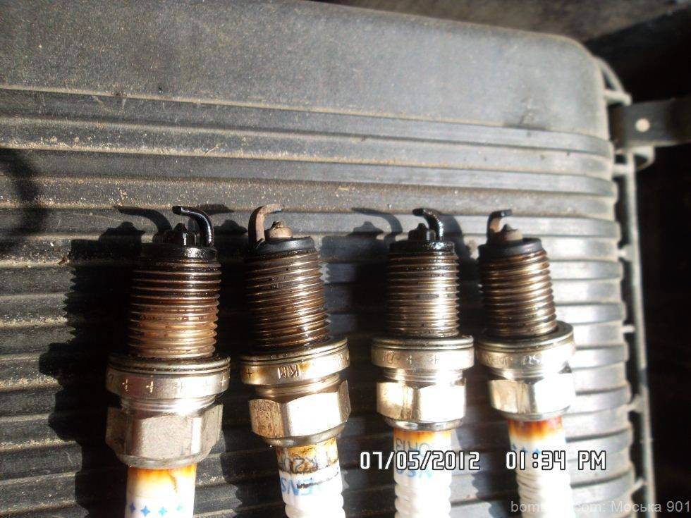

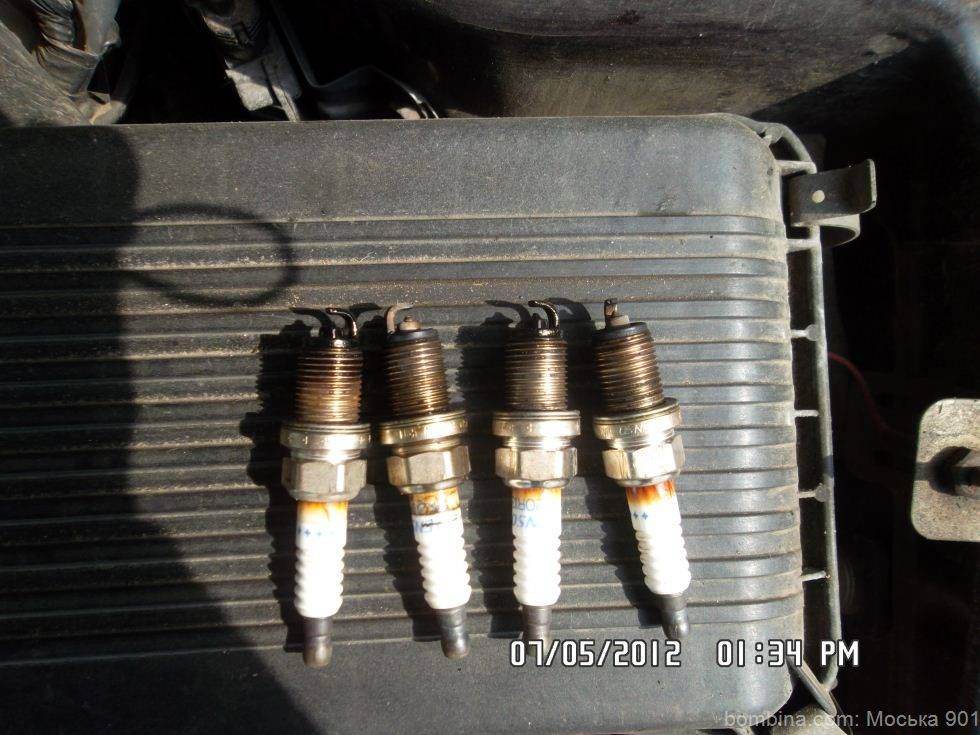

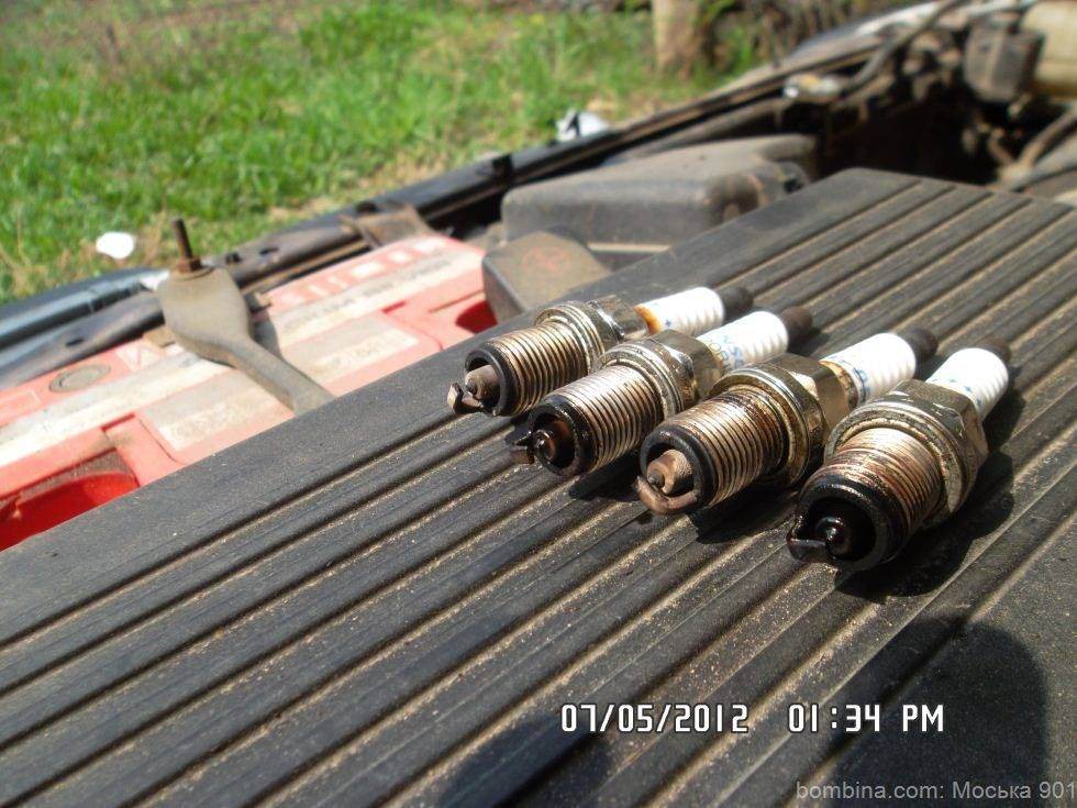

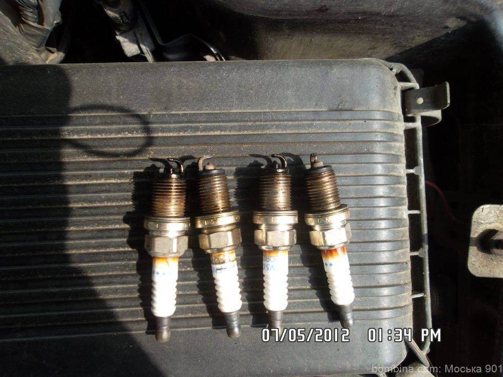

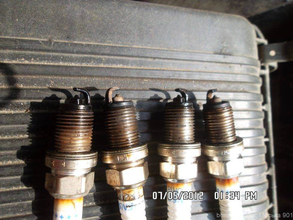

Вобщем выкрутил свечи , в первом цилиндре антифриз :( диагноз поставлен. И вот фото моих новых 10к/км свечей платиновых :( . Прохераченых картерными газами..
mosika_1.jpg [ 127.03 КБ | Просмотров: 5358 ]
mosika_2.jpg [ 115.51 КБ | Просмотров: 5358 ]
mosika_3.jpg [ 109.8 КБ | Просмотров: 5358 ]

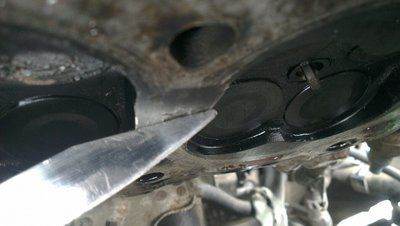

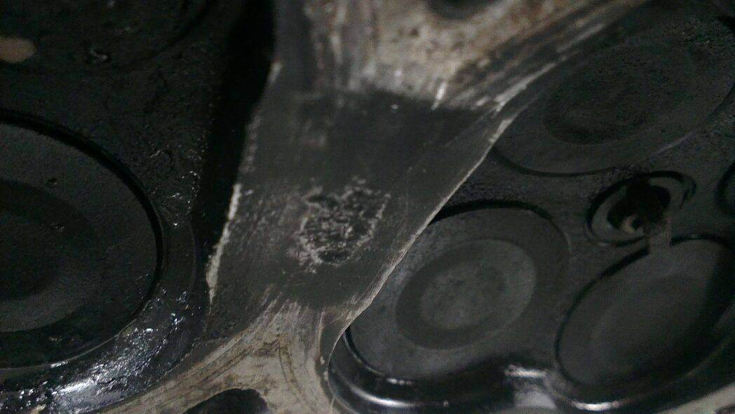

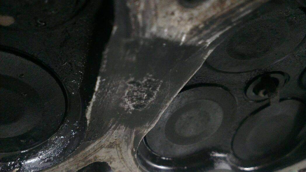

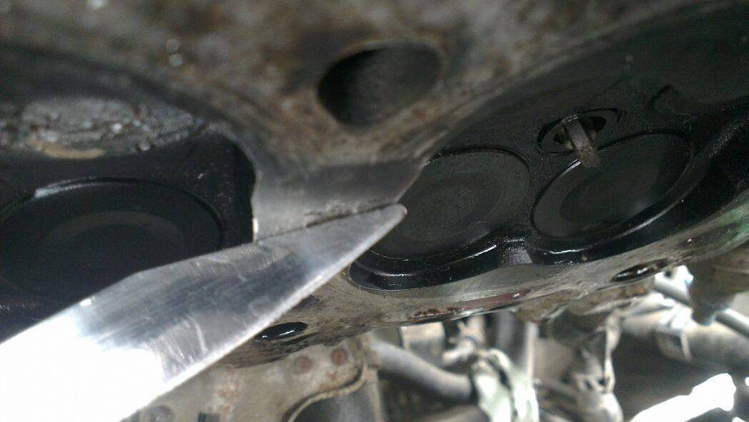

Здравствуйте, что делать подскажите, голова 7а фе об, вот что случилось между 3 и 4 цилиндром, примерно 1,5 мм глубиной. от какого мотора подойдет голова если менять или отдавать шлейфовать?
PicsArt_1364053442082.jpg [ 436.49 КБ | Просмотров: 5134 ]
PicsArt_1364053486028.jpg [ 473.71 КБ | Просмотров: 5134 ]

А заварить/наварить туда аргоном кусочек, потом сточить лишнее не прокатит?

Думаю не в ту сначала тему поместил, эта ближе к правде. сколько будет стоить примерно б у голова? Москвичи, подскажите хороших ребят кто может перебрать, отрегулировать клапаны, это если другую покупать надо наверное сделать
