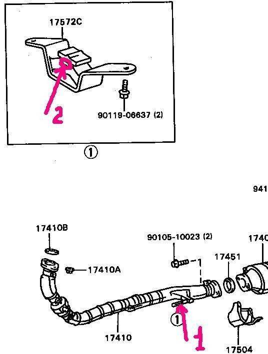

- из трубе глушителя приварен кронтейн из которого торчит штырь (на рисунке синяя стрелка), у меня этого штыря нет. Там что должно быть? Болт? или просто штырь?

Кожух можно и не ставить, а вот на этом штифте,глушитель должен висеть. Может из-за того что у тебя его нет,у тебя там и стало все сифонить.

Где синяя стрелка, там штырь. Он висит на подушке. У меня этот штырь обломало, но он застрял в подушке. Так что я через него пропустил болт(приваривать не стал), завел в подушку и закрутил гайкой самоконтрящейся.

а штатно этот штырь просто воткнут в подушку. За счет чего он в подушке держится?
у меня еще на кузове, над стыком глушаков сразу после катализатора какие-то петли. Я думал может к ним тоже глушак должен подвешиваться?
А еще на рисунке в экзисте есть какой-то подвес №1, который рядом со штырем. т.е. штырь втыкается в резинку №2. а что вытыкается в подвес №1 не понятно

Смотри. Штырь №1 жестко приварен к трубе . Он втыкается в подушку №2. Подушка №2 крепится к днищу двумя болтиками. В подушку он просто воткнут, когда подушка закреплена, он на ней просто висит вместе с трубой соответственно. Штырь внутри полый(трубка), поэтому я через него просунул болт.

Про штырь все понятно теперь. спасибо.
а у тебя там рядом с этой подушкой еще какие-нибудь есть? В каталоге нарисована еще какая-то маленькая круглая подушка №1.

Да, посмотрел на подпись твою не внимательно. Думал у тебя щас калдина. На рисунке для карины действительно просматривается какое то крепление ещё. Но в калдине такого нет!

А у тебя вообще все по другому. Датчика нет. и соединение перед катализатором есть... Но штырь наверное одинаков

Металлический штырь должен входить в резиновую подушку - демпфер, без этого может вибрация идти на кузов.

посмотрел я рисунки, если правильно все понял, то получается, что вся система выпуска ОГ держтися на "штанах", на подушке перед катализатором и на подушках на глушителе ?
