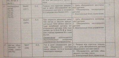

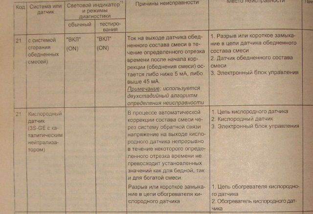

Проверь состояние проводов на датчике на обрыв, излом.Ищи на штанах или сразу после штанов-(колектор)
52- Knock Sensor signal Обрыв или КЗ в цепи датчика детонации
