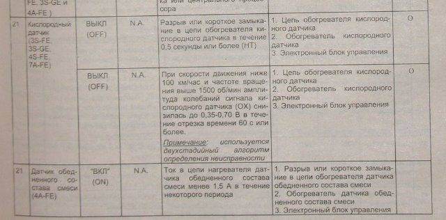

машина не тянет и расход увеличился по городу 12 а по трассе около 10 чек выдает 21 и 52 ошибку че за ошибки и что с ними делать?? движок 7а-фе лб

21-дачик кислорода,у тебя датчик обедненки,дорогое удовольствие :D

Проверь состояние проводов на датчике на обрыв, излом.Ищи на штанах или сразу после штанов-(колектор)
52- Knock Sensor signal Обрыв или КЗ в цепи датчика детонации
IMG_2047.jpg [ 48.73 КБ | Просмотров: 3242 ]
IMG_2048.jpg [ 61.98 КБ | Просмотров: 3242 ]
