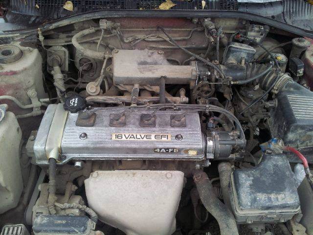

Уважаемые админы,я знаю что где-то на форуме есть тема с подобными симптомами,но...у меня нет сил ее искать.
Можете меня даже в баню отправить,но только после совета )
И так : 1) на холодную,сразу после запуска,с правой стороны ( по ходу движения,около ремня ГРМ ) стоит страшнейший звонкий цокото/грохото/стук,по мере прогрева грохот становиться меньше,но совсем не пропадает.
2)На холодную об.двигателя не поднимаются выше 1100,после прогрева 450-550 ( не больше )
3)АБСОЛЮТНО нет тяги!Автомобиль начинает шагать только после того как я раскручу его до 3000-5000 об.мин.,и то это на 1ой и 2ой передачи,на 3-4-5 передачи машине вообще по барабану на мои судорожные подергивания ногой по акселератору.
Что сделано : поменян ГРМ (с метками все в порядке),почищена ДЗ,КХХ,поменяно масло,фильтра.
Вроде все герметично,все настроено,но,ничего не работает.
Поможите,товарисчи :upal_v_nogi: Сил моих больше нет :-facepalm-:

вот он мотор
4 а фе.jpg [ 274.41 КБ | Просмотров: 8293 ]

СообщениеДобавлено: Сб сен 28, 2013 2:35 pm
Сообщения: 1312
Откуда: Н. Новгород
Машина: Carina E Wagon
ЛБшный мотор

Alex310584 писал(а):
ЛБшный мотор
с этим я уже разобрался.
