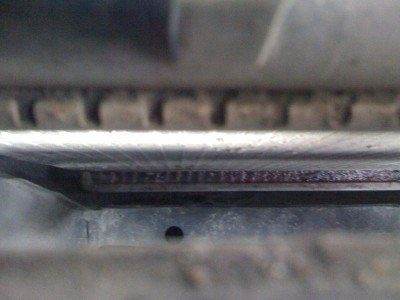

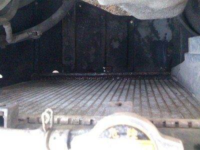

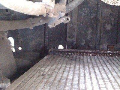

Утром обратил внимание, что идёт пар из под капота, небольшое такое парение.
Открыл капот (при рабочем двигателе, на этот момент проехал порядка 80 км и где-то час-полтора работал движок (со всеми прогревами и т.д.)) и увидел что пар идёт от радиатора, а именно снизу радиатора.
Фото радиатора и того места, где он сырой, я сфотографировал (см.вложение).
Теперь основной вопрос: может кто-то сталкивался именно с таким симптомом? Что меня ждёт: замена патрубка, -ов или всего радиатора? А может ещё чего?
Кстати, в расширительном бачке при горячем двигателе антифриз был на отметке минимум... А до возникновении проблемы, при холодном движке антифриз был практически на максимуме.
Комментарий к файлу: Вид сверху - между движком и радиатором.

Комментарий к файлу: Укрупнённый вариант - между движком и радиатором.
Вид сверху 2.JPG [ 74.84 КБ | Просмотров: 20974 ]
Комментарий к файлу: Вид между бампером и радиатором.
Вид сверху 3.JPG [ 51.7 КБ | Просмотров: 20971 ]
Выдавливает антифриз через трубки самого радиатора,он на них обгорает. :( Только замена радиатора,другого пути нет. :(

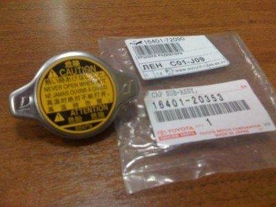

Замена крышки не поможет.
мне помогло,выдавливало антифриз ,заменил крышку на оригинал ND и всё пучком,проверяю подтёки ,уровень антифа пару раз в неделю.Также слежу за темпой двигателя.
Alexius писал(а):
кто в курсе сколько стоит новый?и где какой лучше взять?
КОЙО по отзывам очень хороший вариант,стоит от 2500-3200р ,не забудь крышку радиатора прикупить оригинальную на которой букавки ND :!: :!: :!:
СообщениеДобавлено: Вт мар 22, 2011 11:04 am
всем +100
только замена радиатора поможет.
и обязательно родная крышка.
я радиатор что на карину что на камри брал фирмы ava, нормальные радиаторы.
стоит около 3500р. и крышку я купил за 390 рядм с домом у себя.
Такая крышка пойдёт?
нет,я ж написал БУКВЫ ND :!: :!: :!: :!:

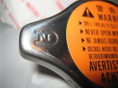

А просто с буквой D подойдёт?
Крышка радиатора.JPG [ 60.24 КБ | Просмотров: 20967 ]
Была: Toyota Carina E Hetch, 1994, 107 л.с., время владения 1 год и 9 месяцев.
Стала: Nissan Almera Classic, 2008, 107 л.с., дружественный боевой искусственный интеллект.
Éí 'aaníígóó 'áhoot'é...
СообщениеДобавлено: Ср мар 23, 2011 9:58 am
подойти то она подойдёт по размерам,но работать не будет как подобает оригинал.Так что дружище ищи....кто ищет-тот всегда найдёт :)
Зы:из-за этих неоригин крышек радиаторы рвёт :(
