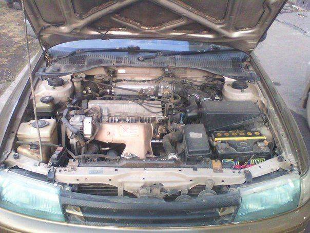

У меня двигатель 3s двух литровый, карина 1993г.в 4WD. Двигатель такое ощущение работает как дизель:((( пошарил по темам и увидел что многие пишут что нужно взвести шестерню. Но вопрос в том что у всех двигателя то 4а то 7а и не слова не нашел про двигатель 3s:(( они все взводили шестерню и были счастливы что все получилось. Но у меня маленько другой двигатель сталкивался ли кто-нибудь с такой бедой у которого двигатель такойже как у меня?

У тебя шестерня так же взводится
Было такое когда купил. Оказалось люфт в паре поршень-палец. Устранил заменой поршневой.
Явно выраженный звук - когда идешь накатом (под горку на передаче и ХХ).
Это заблуждение,всего лишь 20%,у остальных износ поршень-палец

Ясно, а можно как то проверить не снимая распредвал? просто скинуть крышку клапанов и провекрь взведина у меня шестерня или нет?

Камиль делал видеоотчет

Подобные звуки на 3s издают, уставший шкив коленвала и ролики ремня грм.

Может быть открутился шкив разпредвала.Такое было у меня когда менял сальник .

менял я как то левый распредва (что ближе к водителю), дизельный звук не исчез, хотя на примере показали как он износился...
Короче плюнул на это дело, ездит главное

у меня на 4A-FE так гремят клапана...в режиме прогрева и на сбросах оборотов.

Могу с уверенностью 99% сказать, благо опыт был. Это или, как выше писали, палец-поршень или распредвалы болтаются.
