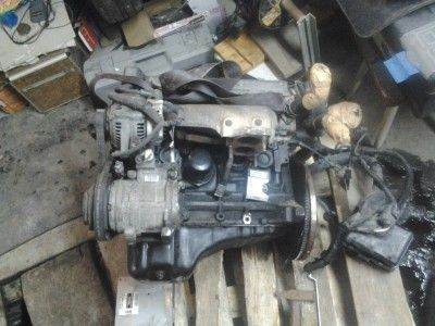

Добрый день !!! почему создал новую тему? я после уточнении хотел бы кое что купить сразу! и тут же в этом теме напишу что) Предыстория : купил из владика мотор 4а-фе(стд как вы понимаете) с косой и мозгом (но коса короткая да и обрезана в некоторых местах!) ну соответственно хочу поставить за место своего старого ЛБ мотора! если купить косу от стд мотора левого руля она ж мне подойдет и не нужно ли к ней еще мозг покупать? Да еще ляба-зонд с одним проводом!
СообщениеДобавлено: Ср дек 04, 2013 11:42 pm
не факт. Переделывать придется все равно,т.к
и трамблер наверняка 4-2,и форсунки отличные от европейского двигателя

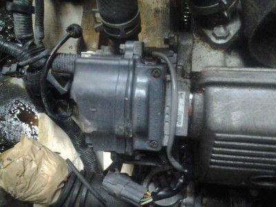

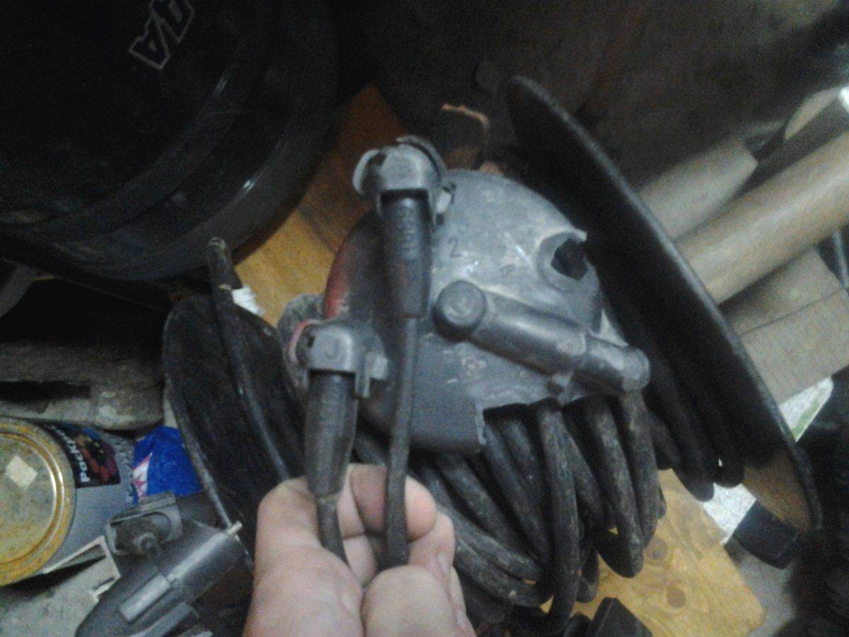

пойду посмотрю трамблер!
Добавлено спустя 9 минут 47 секунд:
вот фото!
Комментарий к файлу: крышка сломалась при транспартировке
20131204_234620.jpg [ 243.67 КБ | Просмотров: 4609 ]
20131204_234635.jpg [ 293.81 КБ | Просмотров: 4609 ]
20131204_234649.jpg [ 277.15 КБ | Просмотров: 4609 ]
20131204_234657.jpg [ 315.58 КБ | Просмотров: 4609 ]
20131204_234706.jpg [ 241.29 КБ | Просмотров: 4609 ]
СообщениеДобавлено: Чт дек 05, 2013 12:01 am

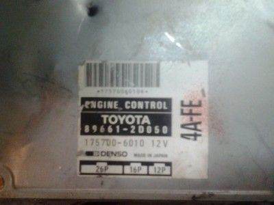

ЭБУ гвоздем пробили? :)
Трамблер 6-2. Но коса от европейца все равно перепиновки потребует
СообщениеДобавлено: Чт дек 05, 2013 12:03 am
Сообщения: 909
Машина: Кашкай
Двигатель: 4a-fe lb с52
эбу такой пришел!! но там все норм! а если с косой мозг взять от нее?? тоже потребует перепиновки?

и вот не кто не сказал что пины написаны на плате!!
Добавлено спустя 35 секунд:
поворот ) случайно сейчас узнал
Добавлено спустя 6 минут 8 секунд:
паника отменяется!!http://www.carina-e.ru/viewtopic.php?f=6&t=6187&hilit=записки+сумашедшего&start=125 судя по фото которое предложилMerTV мой эбу (с правого руля) имеет точно такую же распиновку))
