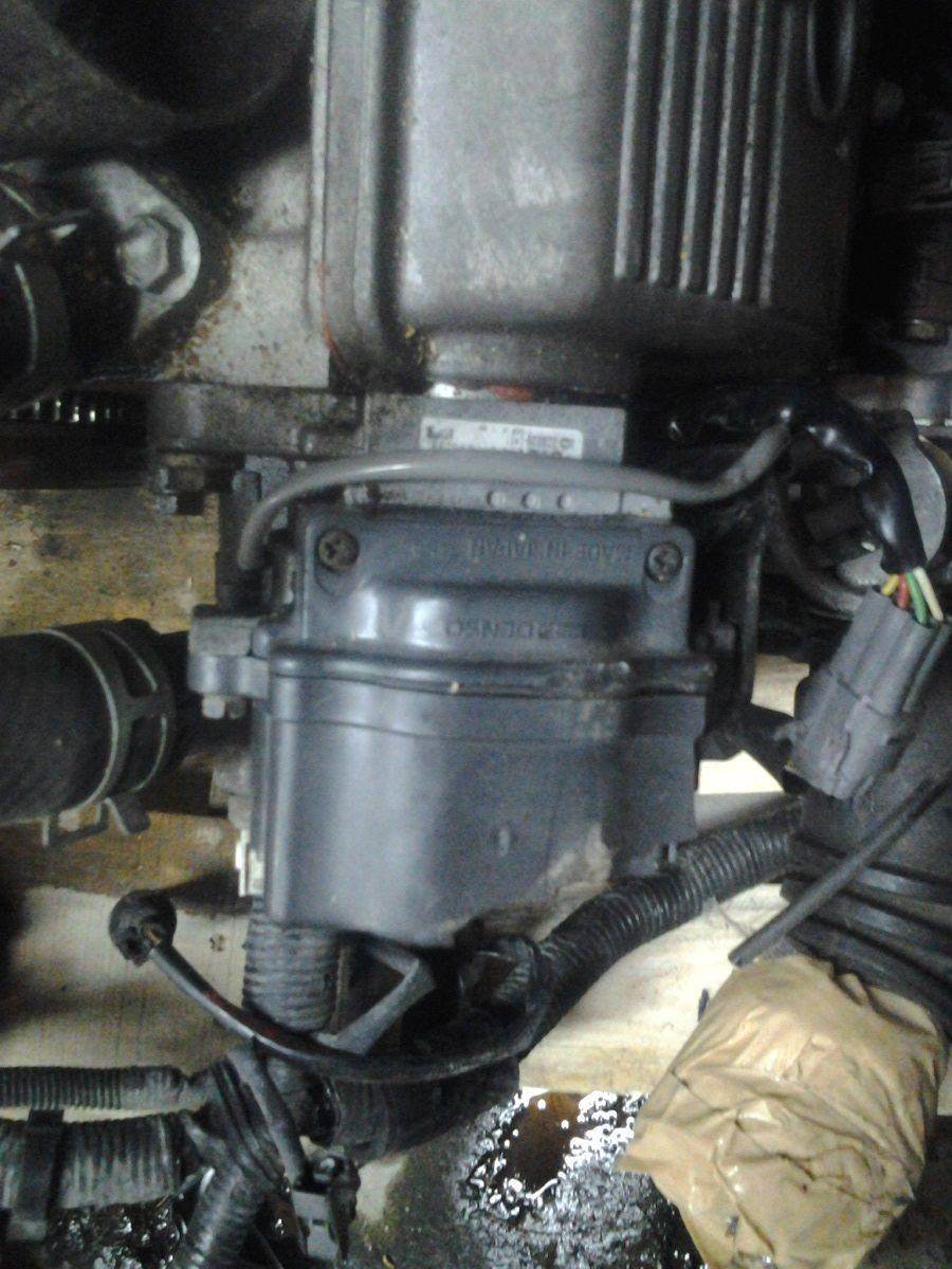

пойду посмотрю трамблер!

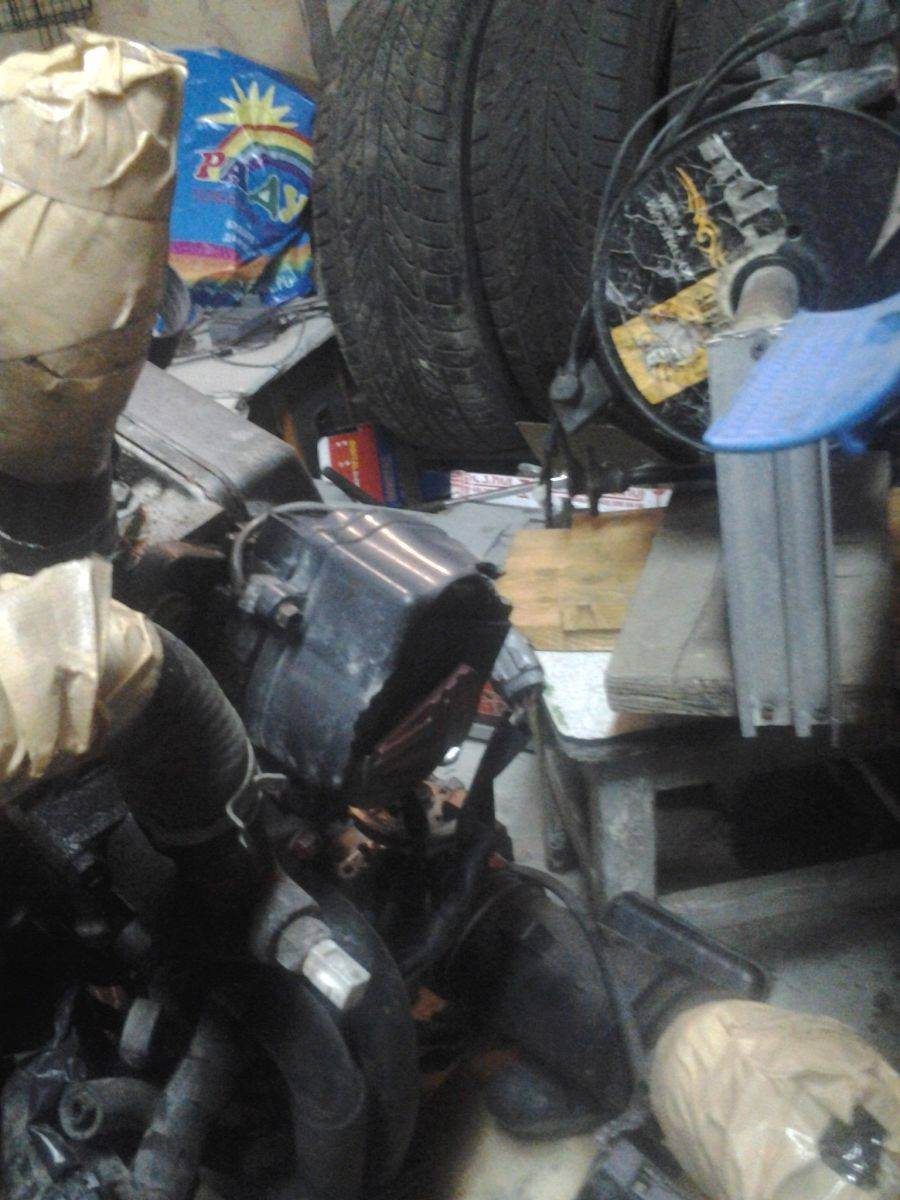

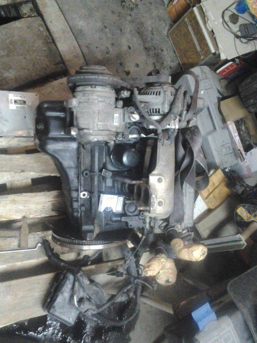

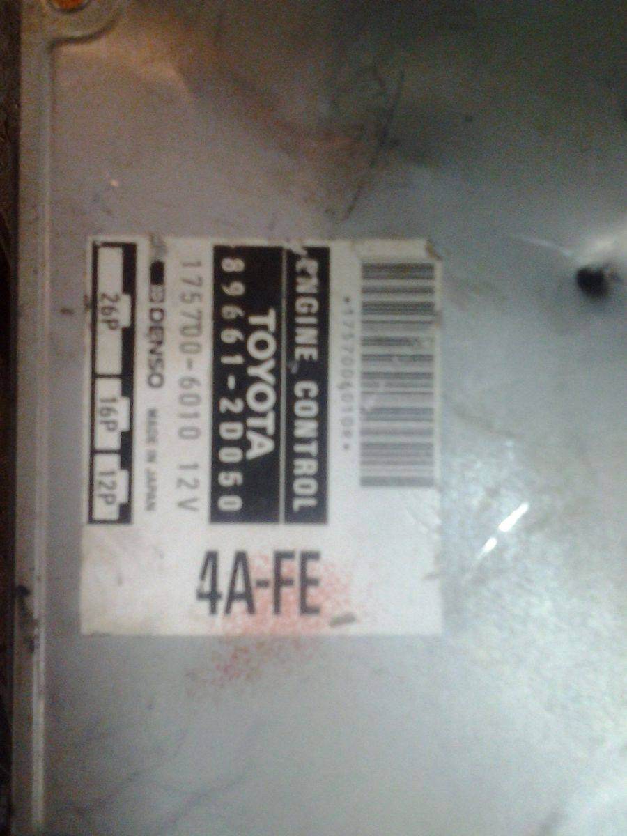

вот фото!
Комментарий к файлу: крышка сломалась при транспартировке
20131204_234620.jpg [ 243.67 КБ | Просмотров: 4599 ]
20131204_234635.jpg [ 293.81 КБ | Просмотров: 4599 ]
20131204_234649.jpg [ 277.15 КБ | Просмотров: 4599 ]
20131204_234657.jpg [ 315.58 КБ | Просмотров: 4599 ]
20131204_234706.jpg [ 241.29 КБ | Просмотров: 4599 ]
СообщениеДобавлено: Чт дек 05, 2013 12:01 am
ЭБУ гвоздем пробили? :)
Трамблер 6-2. Но коса от европейца все равно перепиновки потребует

эбу такой пришел!! но там все норм! а если с косой мозг взять от нее?? тоже потребует перепиновки?
