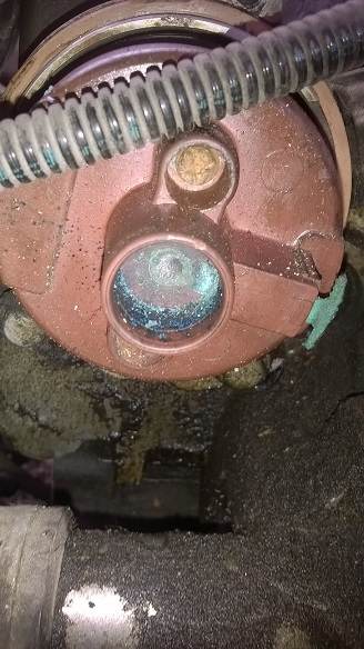

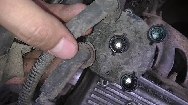

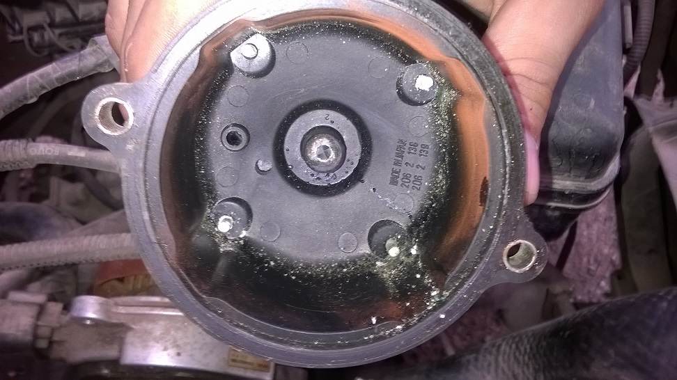

Ребята, помогите советом...по осени купил карину т190 с движком 4а-фе 1.6, у нее уже были проблемы с зажиганием..на холодную заводилась нормально, но по мере прогрева при езде до работы могла даже заглохнуть, а холостые прыгали...заменил свечи, почистил трамблер, заметил, что в крышке трамблера сожран средний уголек, который от контакта с катушки, заменил крышку на новую и выставил угол зажигания...все в целом и общем стало хорошо, кроме того, что приходится раз в два-три месяца чистить контакты крышки, но считал это нормальным, сейчас симптомы начали приходить назад потихоньку еле заметно...открыл трамблер и увидел, что произошло уже со свежей крышкой, а именно средний уголек также как и у старой сожран под чистую за полгода езды, на его месте уже дырка, кроме того, на бегунке и контактах опять зеленоватый налет, на внутренней полости контактов вв проводов также тот же налет, решил, что крышка стала хуже старой и махнул назад, но бибика начала троить, почистил "свежую" крышку, бегунок и контакты от налета, поставил - теперь на холостых работает идеально ровно, но под нагрузкой промахивается и подтраивает, езда дерганная....таки куда лезть, на что обратить внимание в первую очередь и почему все было неплохо до последней чистки крышки???
WP_20150710_0011.jpg [ 239.5 КБ | Просмотров: 10820 ]
WP_20150710_0044.jpg [ 127.28 КБ | Просмотров: 10820 ]
WP_20150710_0022.jpg [ 128.99 КБ | Просмотров: 10820 ]

Ну как минимум проверить форсунки, если синие бошевские, то могут при прогреве троить.
И еще можно проверить УОЗ, мало ли кто там что накрутил до Вас.

дроссельную заслонку саму разбирал и чистил зубной щеткой и бензином до состояния котовых яйков...поменял маленькую резиновую прокладочку...единственное что, при разборке не знаю как определить состояние самой заслонки...так-то вроде открывается без заеданий, нагар весь удалил...вот смущает маленькая заслонка от электромагнита, при снятии самого датчика электромагнитного она очень уж свободно болтается как какашка в прорубе, может в ней дело???
просто беспокоит почему в крышке бегунок центральный уголек так выжирает до дыры...

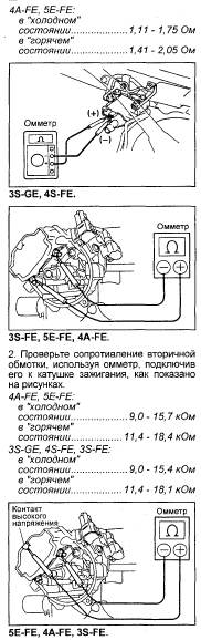

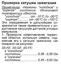

это КХХ, щель должна быть 2 мм....
ну как вариант (просто как вариант) - плохие свечи...
провода должны иметь сопротивление не более 25 кОм.... свечи не менее 10 МОм.....
катушка - на фото из букваря, стр. 232-233.

Abrams_88
Мне кажется проблемы с высоковольтной частью зажигания, не даром у тебя уголек
сжирает за полгода, хотя они десятилетиями ходят, провода говоришь менял?,
попробуй катушку зажигания поменять, можно на время от нашепрома попробовать,
только подобрать по сопротивлению первичной обмотки, чтоб коммутатор не пожечь,
и высоковольтный провод надежно закрепить, еще один косвенный признак
неисправной катушки, это то что по мере прогрева начинает глючить, у меня так же
катушка себя вела, когда сдохла, чем горячее, и чем больше газ, тем больше
пропуски зажигания.

ну зачем брать-то? тестером измерить сопротивление первичной и вторичной обмоток и все - я выкладывал сканы из мануала.... ;)
