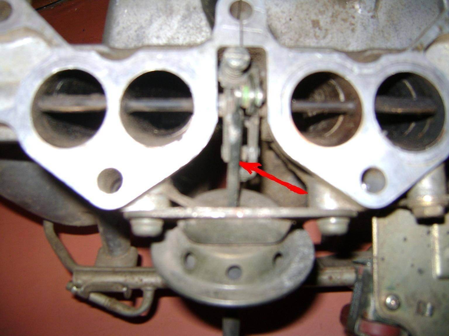

Чесно говоря я надеялся на фото,
Ну фото,так фото, вот тебе фото.
Комментарий к файлу: Вот эта штуковина ходит вверх-вниз,т.е. тяга.
DSC00897.JPG [ 157.71 КБ | Просмотров: 2027 ]
Комментарий к файлу: А это если смотреть сверху,то увидишь,там этот рычажёк,поднимается опускается.
DSC00898.JPG [ 168.6 КБ | Просмотров: 2030 ]

спасибо за фото.
похоу я не там смотрел, я смотрел между 3 и 4.
СообщениеДобавлено: Ср мар 11, 2009 4:31 pm
Проверил, работает. При резком открытие ДЗ не срабатывало, значит лампочка эконом не говорит об режиме ЛБ.
