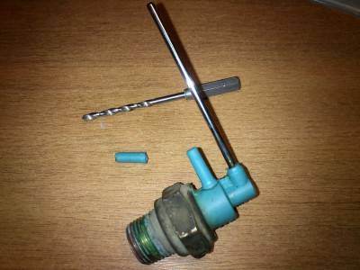

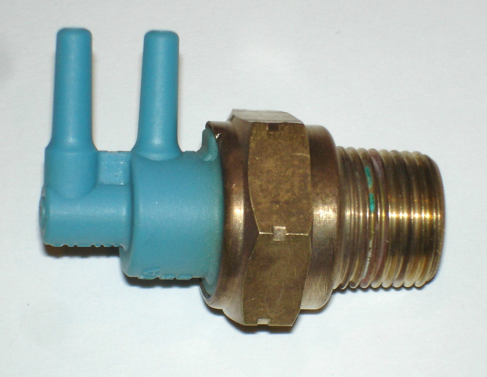

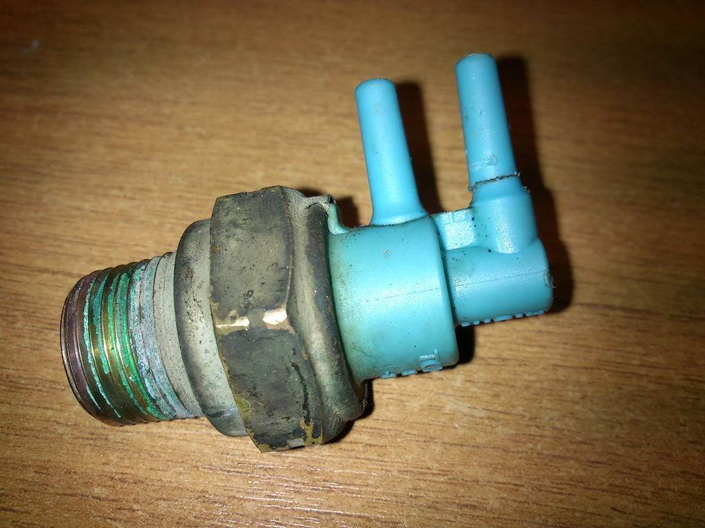

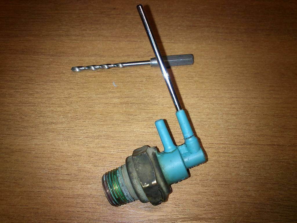

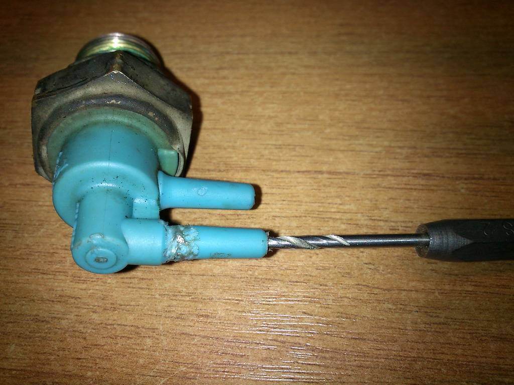

Биметалличесский вакуумный клапан. Любимая игрушка производителей Тойота и не только Сломанный штуцер лечится Шарим по полкам и радиорынкам, Измерив изначально внутренний диаметр канала и внешнюю часть. Что ищем? Обломки-остатки телескопической антенны с внешним чуть большим или равным внутреннему диаметру. Отрезам нужную трубочку и усиливаем излом изнутри Если утрачен штуцер Подгоняем трубку в размер и вклеиваем в корпус. Эпоксидка рулит. Пока сохнет трубка ищем стеклоткань Этап первый Пропитываем ткань в смоле и мотаем штуцер до нужного диаметра, прикинуть можно без смолы К стати начинать советую от клапана, трубочку сажаем на моменталку, а после высыхания начинаем с корпуса вяжем крест на трубку, потом мотаем, конус не получится, за то ровная трубка прочнееПосле высыхания добавляем 1-3 витка нити формируя буртик, если надо Технология то общая :) Вуаля, все работает!

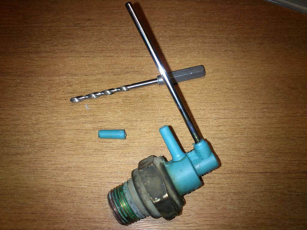

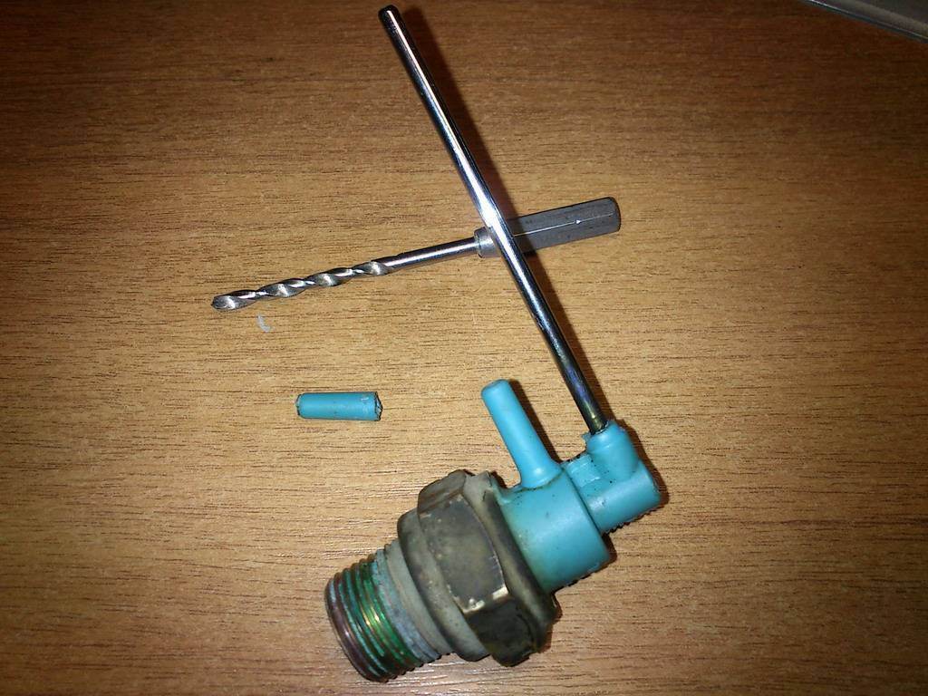

Ну да. Примерно так это и делается. Без эпоксидки, правда. Отломанный кусочек сажается на кусочек телескопической антенны (трубка предварительно разогревается и вплавляется в корпус) на моментальный клей, а потом подплавляется по периметру паяльнком. Пластик, правда, не очень хорошо плавится, скорее тает и горит.
Все верно, было бы желание и руки :ko_re:sha:

altur51 и Vitek большое Вам спасибо за подсказку и за фото. У меня это же пластмаска и сломана как на фото который предоставил Vitek теперь понял как мне клеить. Vitek пожалуйста подскажи мне как этот датчик снять что бы заклеить, я пробовал нужен ключ на 24 но к нему не подобраться. Пробовал открутить датчик находящийся с верху что бы подобраться к сломанному датчику, но с этого датчика полился антифриз и я быстренько его и закрутил теперь боюсь и вот думаю как мне его открутить этот сломанный датчик.

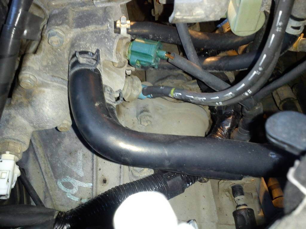

Амир Алимходжаев писал(а):
у меня со сломанного датчика антифриз не идет
Странно. Мы об одном и том же говорим? Вот оба датчика, напротив каждого патрубок с антифризом. Как так - из-под верхнего течёт, а из-под нижнего нет?

Vitek извиняюсь что так долго не отвечал на заданный твой вопрос так как в интернете бываю очень редко. Так теперь отвечу и вышлю свое фото со своего автомобиля. Когда откручиваешь датчик под номером один на фото то оттуда идет антифриз а вот из сломанной штучки антифриз не идет [img]file:///C:/Documents%20and%20Settings/User/%D0%A0%D0%B0%D0%B1%D0%BE%D1%87%D0%B8%D0%B9%20%D1%81%D1%82%D0%BE%D0%BB/20140921_145948.jpg
