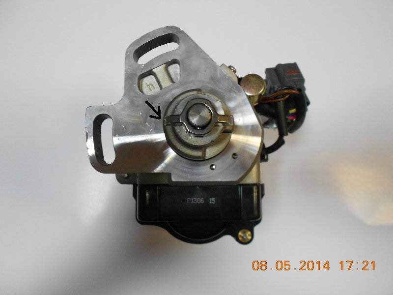

MerTV писал(а): я не знаю что за метки на трамблерах,нигде про них не читал. ща фото сделаю!

Тоб161
Добавлено: Вс фев 08, 2015 1:12 am |
| Инструктор |
Зарегистрирован: Вс авг 03, 2014 5:46 pm Сообщения: 395 Откуда: Ростов-на-дону Репутация: 5 [ ? ]
Двигатель: 7AFE STD
Прорезь на фото отмечена стрелкой

Тоб161 Попробуй развернуть вал трамблера на 180 градусов,если там конечно прорезь по центру...

alek-r2008 писал(а): MerTV На распред вале прорезь посредине,или со смещением?. со смещением. Но это не мешает ставить неправильно

MerTV писал(а): со смещением. Но это не мешает ставить неправильно Вооот,от сюда могут и ноги рости.... Тогда почему на lb мозгах он заводится нормально?

а фото именно твоего нового трамблера??? Добавлено спустя 1 минуту 51 секунду:alek-r2008 писал(а): Тогда почему на lb мозгах он заводится нормально?  кто заводится? на каких мозгах? имеешь ввиду заводился?
