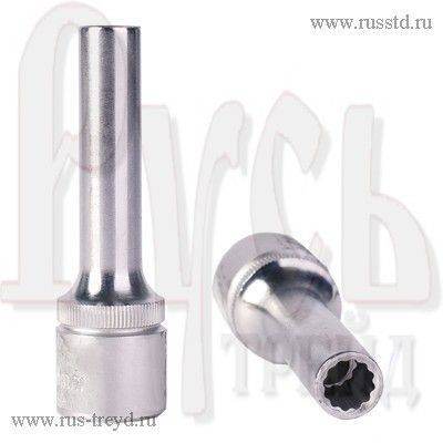

Плюс еще трешетка-ключ с удлинителями , спец головки длинные 12 гранные как на картинке на 10 и на 14 (10 для болтов головки, 14 для гаек шатунов) , ключ динамометрический
