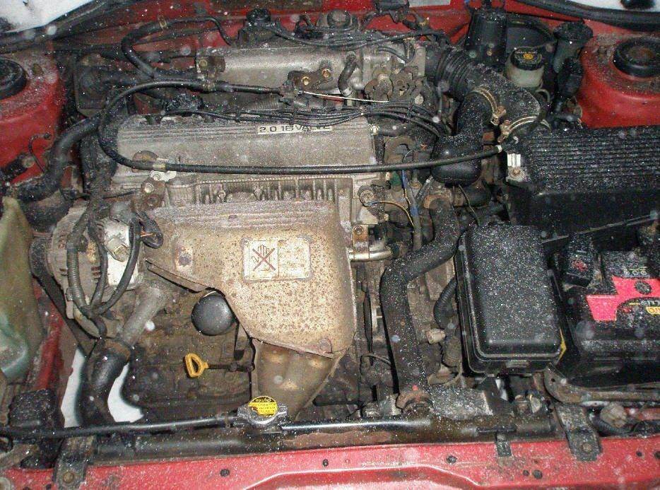

для начала напиши двиг какой,и фотку движки не помешало бы,тогда советы будут дельные

скинь фото двигла если не знаешь модель, дальше подскажут
Caldina>3s-gte
СообщениеДобавлено: Пт мар 20, 2009 10:43 pm
Прежде всего - вот сюда: http://www.carina-e.ru/viewtopic.php?t=1607
Заказывай ремень ГРМ на 3S-FE. Не промахнёшься. Оба ролика (натяжной и обводной) тоже подойдут. Сальник одинаковый на всех 3S моторах. Ремни меняли каталожный номер в зависимости от возраста, но все взаимозаменяемы. Тоже подойдёт.

Номер двигателя в начале темы написан. За ремонт слесарюги частники за поддон 1000 р просят, замена сальника 2500 причем в автосервисе цена точно такая же. Закупать детали?
Комментарий к файлу: Снежек в Мурманске
207.JPG [ 198.69 КБ | Просмотров: 7726 ]

Так, к менджеру из экзиста (определились мотор 3S-FE ?) заказываем:
