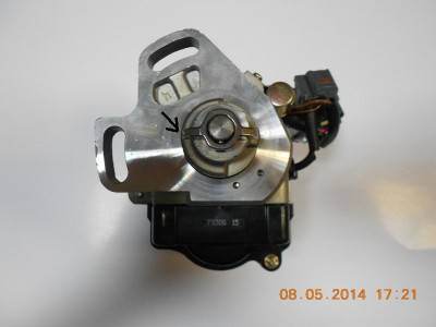

ща фото сделаю!

Прорезь на фото отмечена стрелкой
TSB000095090-B-FDW4AFE25TY21-1903016140-.jpg [ 65.5 КБ | Просмотров: 4705 ]

Тоб161
Попробуй развернуть вал трамблера на 180 градусов,если там конечно прорезь по центру...

alek-r2008 писал(а):
MerTV
На распред вале прорезь посредине,или со смещением?.
со смещением. Но это не мешает ставить неправильно

пойду к машине сделаю фото метки своего старого трамблёра,
Вооот,от сюда могут и ноги рости....
Тогда почему на lb мозгах он заводится нормально? :du_ma_et:
СообщениеДобавлено: Вс фев 08, 2015 1:19 am
а фото именно твоего нового трамблера???

Ща скину!
