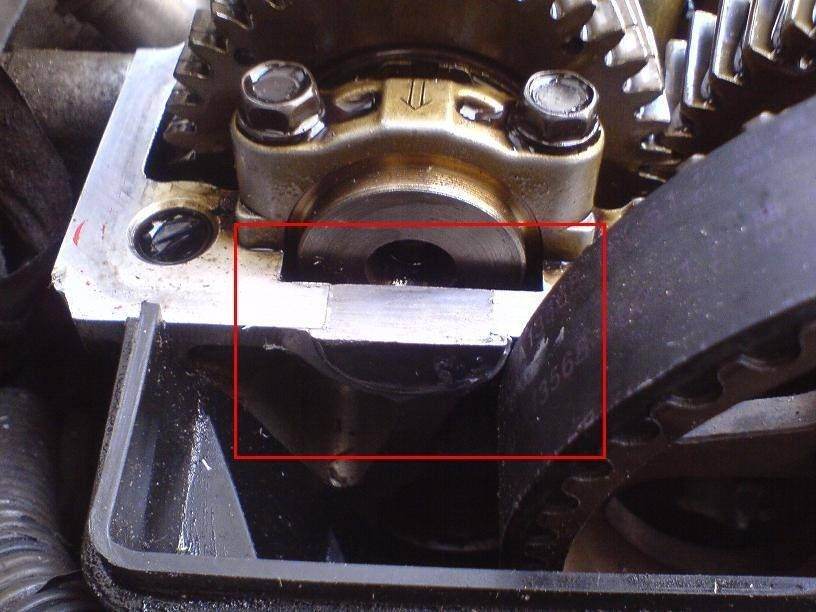

текла прокладка клапанной крышки, не сильно, но все время. сегодня решил заменить
увидел что подтекает еще из под этой заглушки, я ее поставил заново на герметик, вопрос тока остался правильно ли она стоит, не надо ли ее бортиком вовнутрь ставить тк врожде как газы подперают оттуда?
и еще такой вопрос, при установки крышки клапанной перетянул по дурости одну гайку, крышка треснула вокруг гайки трещина примерно 1см длинной на заведеной масло не гонит, газы тоже (рукой уловить не смог) надо ли срочно менять, или можно дальше так ездить?
Комментарий к файлу: заглушка
бесо когда-то мне грил в такой ситуации, что можно и так ездить

Можно. Но рано или поздно "задует" и "погонит". Либо варить аргоном, либо... как Максымка. Но не каждому так везёт со мной... ;-))))
ЗЫ: на герметике приклеенная сегментная вставка хрена с два куда денется. ;-)
Но в следующий раз лучше ставить стандлартные детали таким образом, как это задумано конструкторами. Или велкам ту клан колхозных изобретателей. Со вступительными взносами, конечно же. ;-)

там гаечки ж малюсенькие.. но сколько силы нужно было приложить.. что аж крышка треснула. блин. динамометрический ключ вам в помошь!
Гаечки ровно как под ключ на "10". М6. Сантиметров 30-40 рычаг люди умудряются приложить... %-)
поэтому и вопрос возник у меня она так и стояла, посмотрел фото двигателя росомахи так же стоит, но логика говорит ее перевернуть

логика.. а вот она правильно стоит.
