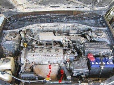

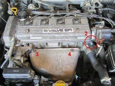

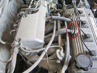

Мужики, подскажите! Какой это тип двигателя - 7A-FE? Проблемные места на фотографиях отмечены цифрами.
1. Что это за потеки масла 1,2 - чем они чреваты и как устранить?
2. Как отвернуть ржавые пригоревшие болты 3,4 и не сломать их?

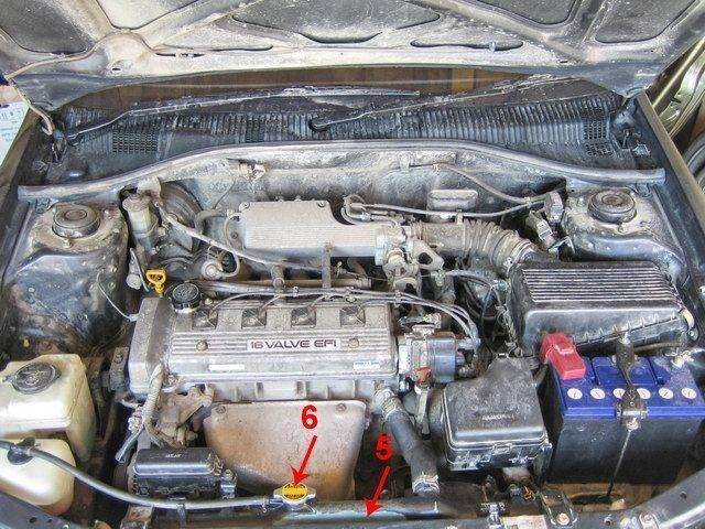

3. Недавно потек радиатор (лопнул верхний пласт.бачок - тонкая трещина-свищ длиной 10см), просверлил на концах трещины отверстия д2мм, замазал 5 холодной сваркой (Hi-Gear FlexoPlast для пластика, голубой) толщиной 2-3мм. Заменил крышку 6 радиатора на тойотовскую (450руб!) - может старая залипала? Надолго ли хватит такого ремонта (замазывал при темпер.возд. около 0 градусов)?

по № 1 один могу сказать что это мясляный сапун, если масло сочиться то поменяй уплотнительное кольцо на клапане, он легко выдёргивается
по № 3,4 ничего не могу сказать так как у меня они сломаны и накладки нет, по мне она только эстетичность придаёт.
По поводу типа то это 7A-FE LB, т.е бедный
По № 2 если у тебя просто прокладка головки сочиться это одно, а если из-под трамблёра сочится то это другое
По поводу раиатора решай сам многие заклеивают, но по мне лучше поменять, так надёжней

3 b 4 откручивают по горячему, предворительно постучав по 3 и 4

на счет радиатора. так лучше конечно новый поставить. но покатайся и последи как себя будет вести радиатор да и температура.

На масло вокруг детали №1 можно забить, ну протирать иногда тряпочкой нежно, саму деталь №1 промыть карбклинером (аэрозольный очиститель карбюратора) в обе дырочки, потом потрясти - там внутри должен шарик болтаться.
Болтики №3 и №4 если они как следует заржавели и прикипели уже не открутить. Для чего их откручивать? Коллектор снимать? Они просто могут сломаться и тогда либо не ставить термозащитный экран либо перенарезать резьбу (уже об этом сказали)
Как показывает практика, замазывание бачка радиатора холодной сваркой - это полумера, чтобы хоть как-то отъездить. Радиатор менять надо.

По номеру 2: Открывай клапанную крыжку, снимай старую прокладку, вычищай все хорошенечко на стыках, ставь нов. прокладку, немного герметика по периметру, затягтвай аккуратно болты (у меня как-то крышка треснула).
