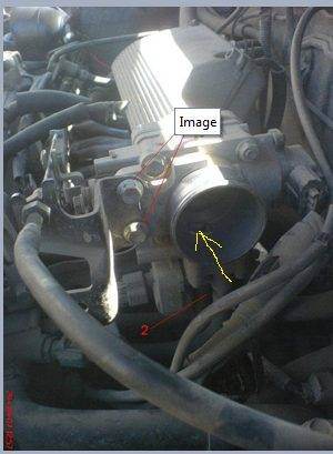

вот что ещё забыл сказать,перед самой ДЗ внизу есть отвертие на фото помечено жёлтой стрелкой,так вот если её закрыть пальцем то обороты становятся 800-850 и перестают плавать,кто что может сказать по этому поводу
Снимокоо.PNG [ 198.76 КБ | Просмотров: 5839 ]
Тойота Карина Е,Англичанка GLi, 1.6.,116 л.с.,1994г.в., 4А-FE (STD)
 Заголовок сообщения: Re: Обороты двигателя
СообщениеДобавлено: Сб окт 20, 2012 1:19 am
ищи подсос воздуха

просушил трамблёр,не помогло,заказал прокладки в БДЗ,всё таки наверно подсос воздуха
