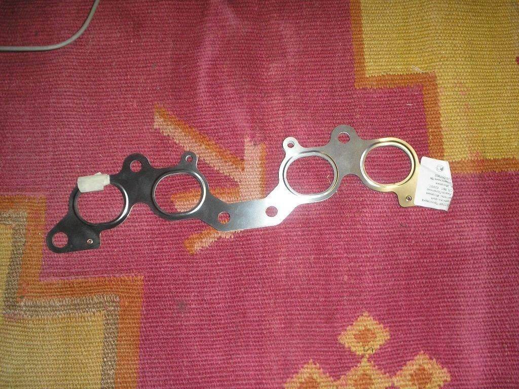

я вот прокладку взял Ajusa 13092700 на вид нормуль цена около 450р.

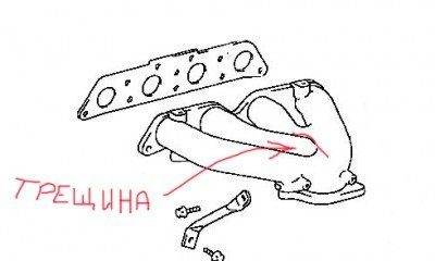

сегодня снял кожух выпускного коллектора,т.к. он ржавый вхлам,хочу его менять,снял кожух и обнаружил трещину сантиметров восемь прямо на коллекторе,вопрос к тем кто сталкивался с таким:можно ли эту трещину заварить?,просто из нее "сечёт",рычит не приятно. за помощь заранее спасибо. (трещину указал на рисунке)

СообщениеДобавлено: Пн апр 13, 2009 8:39 pm
у меня там тоже трещина была. ее заварили и все стало норм. уже второй год.

Двигатель: 3SGTE
ты не предстовляешь,как меня обрадовал!!! :roll: ,а чем варили,там ведь если я не ощибаюсь чугун,или что то вроде того.

СообщениеДобавлено: Пн апр 13, 2009 8:52 pm
какой нафиг чугун? )) ты что? обычный метал. а вот чем варили не знаю. я попросил заварить и отошел по делам. пришел уже все отлично.
Добавлено спустя 2 минуты 40 секунд:
ой че то я затупил. в общем не помню что там)) но мне что то сделали и перестало пердеть )
СообщениеДобавлено: Пн апр 13, 2009 8:55 pm
Сообщения: 1733
tihon1985
Найди аргончик. Показал сварщику, еси не удобно будет попросит снять. Делов на 15 минут, да и денег не больше 150 р. :wink:

СообщениеДобавлено: Пн апр 13, 2009 10:19 pm
Сообщения: 371
tihon1985
Мне когда глушак варил мастер в гаражах рассказал байку.
Может тебе пригодится.
Приехали к нему парни со снятым коллектором. не знаю как у тебя а обычно коллекторы из чугуна. у меня походу на 3S из чугуна.
Этот мастер варит электросваркой. взял он электроды по чугуну варит, ставит охлаждать, как только шов остывает - лопается. так он несколько раз делал. В конце концов взял электроды по нержавейке и ими коллектор заварил. и говорил что он спустя 3 года эту машину видел, спрашивал про коллектор и говори что трещин нет.
