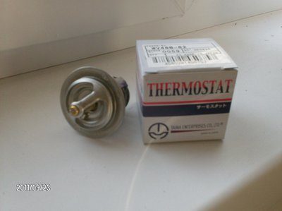

Взял термостат на температуру 82 градуса. Подскажите пожалуйста, эта температура правильная? Двигатель 7А-ФЕ, 1.8.
HPIM1455.JPG [ 203.86 КБ | Просмотров: 7892 ]
 Заголовок сообщения: Re: Термостат
СообщениеДобавлено: Вт сен 27, 2011 2:59 pm
Надо было бы поставить ТАМА на 88.
Прогревалась бы быстрее - и в салоне ташкент! :ig_ro_ki:
А так 82 - с завода.
WV48B-88 :co_ol:
СообщениеДобавлено: Вт сен 27, 2011 3:10 pm
Ash
А если он из Казахстана/Узбекистана или других теплых стран? На фига ему "горячий" термостат? Это необходимо там, где морозы ближе к 30 и ниже ::yaz-yk:
СообщениеДобавлено: Вт сен 27, 2011 3:12 pm
Необязательно. Быстрее ведерко прогреется - быстрее перейдет к нормальному расходу и нормальным оборотам.:)
Будет довольно урчать. :ze_va_et:
Я вообще теплолюбивое животное - люблю ташкент в салоне и открыте окна:-D

Ну, вопрос возник из-за того, что на Мазде путем подбора я поменял 3 термостата, начиная от 82 и заканчивая 88. Спасибо за ответы, для Казахстана нам более не нать. Завтра буду менять.

:) Ну... я просто не допонял смысл твоей последней фразы. Тогда, если у вас не бывает сильных холодов, я бы все-таки остался при своем мнении. 82 достаточно. После замены термостата на 88, у меня в машине даже при -32 ч/з некоторое время - Ташкент. Но есть и свои минусы. Когда тепло, очень часто включается вентилятор. До замены я его почти не слышал.

Ага, зимой в Казахстане так-же каки у нас холодно. Поставил Тама-88, года 2 назад, ездил 2 сезона летом и зимой, не жалею ни сколько. Особенно на машинах с движками лб , это вполне оправданно. чем раньше нагреется тем раньше включится датчик обеднёнки, тем быстрее поедешь и тем меньше будет расход на прогрев. И собственно раньше наступит" Ташкент "в салоне....Хотя для этого 1.6 и лб не очень подходят....
Вот на более объёмистых движках это да, движок больше может тепла отдать в салон..... :co_ol:
