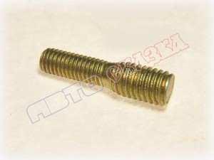

dess_ik писал(а):
как ремшпилька выглядит?
Примерно вот так:
шпилька.jpg [ 37.9 КБ | Просмотров: 4500 ]
вначале нарезается резьба в подрамнике (или днище), какой получится
размер, исходя из этого размера потом ищется шпилька, чтоб с одной
стороны был получившийся размер, а с другой требуемые 6мм., можно
конечно, если места в подушке хватит, просто рассверлить отверстие,
и прикрутить обычным болтом
