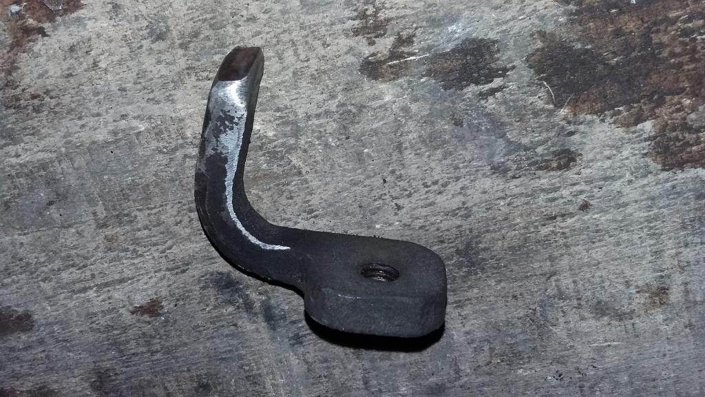

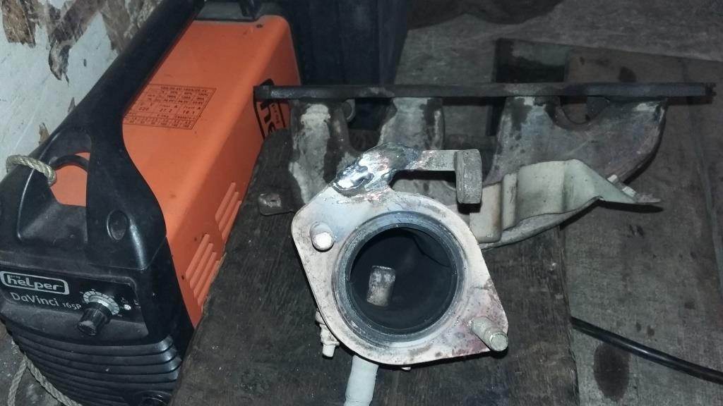

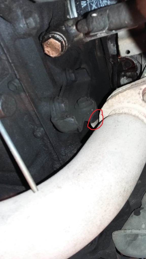

Снял сегодня коллектор, заварили крепление, на фото в обведенном красном видно где трещина была. Назад с гаража ехал и наслаждался тишиной), всем :spasibo--: за помощь :-applause-:
У вас, как я понял и на холостом и при движении появлялся этот звук? У меня тоже, но именно при движении на определенных оборотах. Тоже грешу на этот облом.
В основном на трассе и при переключении, особенно завывал когда двигателем тормозишь, очень легкий коллектор сам по себе, вот и крепление не зря придумали - но слабенькое.
 Заголовок сообщения: Re: Начинает рычать на 2600-3000
СообщениеДобавлено: Вт янв 12, 2016 11:41 pm
Сообщения: 605
Машина: Carina E, Liftback
Аналогично, по трассе внатяг, при торможении двигателем... Спасибо за отчет, +1.
