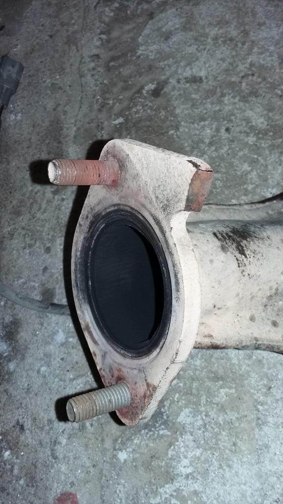

Форумчане подскажите куда можно копать, ситуация просто вымораживает особенно по трассе когда обороты на 4 и 5 передачи в диапазоне от 2600-3000 начинается гул или рычание со стороны двигателя, как за 3000 об/мин переваливает так гул прекращается, что делать?

Sanchis85 В катализатор еще не смотрел, а вот на счет экрана на впускном? или может на выпускном коллекторе? На выпускном коллекторе стоит крепление к двигателю оно треснуто поперек, еще в давние года когда предыдущие владельцы заварили наглухо шарнир по причине травли ог.

joydays писал(а): На выпускном коллекторе стоит крепление к двигателю оно треснуто поперек Может в этом и проблема?, обломки на определенных оборотах начинают стучать друг о друга, попробуй или починить, или снять (для проверки), а потом все равно починить.

Сегодня в гараже на яме и определил что шумит, резонирует сам выпускной коллектор, т.к. крепление к двигателю сломано и он на определенных оборотах дает резонанс, подперев его палкой шум пропал, завтра попытаюсь крепление заварить, фотоотчет заделаю.

joydays писал(а): резонирует сам выпускной коллектор, т.к. крепление к двигателю сломано и он на определенных оборотах дает резонанс, подперев его палкой шум пропал, завтра попытаюсь крепление заварить Чугуний ? Специальными электродами по чугуну и по чуть-чуть, с перерывами.

OlegF1 писал(а): У вас, как я понял и на холостом и при движении появлялся этот звук? У меня тоже, но именно при движении на определенных обо В основном на трассе и при переключении, особенно завывал когда двигателем тормозишь, очень легкий коллектор сам по себе, вот и крепление не зря придумали - но слабенькое.
