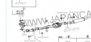

Перед гофрой, по вертикали...
И да, похоже, то, на что я думал, как на промежуточный глушитель (по аналогии с нивой) все таки катализатор...
Нет реостата

Возник вопрос немного не по теме:
Можно вместо катализатора вкорячить просто трубу вставку, а то он по любому дохлый, 23 года все таки...
И есть ли такие вставки в продаже?
СообщениеДобавлено: Вс июл 19, 2015 6:48 pm
Можно и нужно при таком возрасте машин.По поводу купить готовый,погугли,точно не знаю.

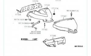

В теме про свечи парень вот спрашивал какой у него движок, ему сказали std, у меня двиг один в один...
Mikviar писал(а):
СообщениеДобавлено: Вс июл 19, 2015 7:29 pm
Сообщения: 4547
[quote="Roger"][/quote]
Если у Вас как на фото ,то действительно Std, но у него начинка Bosch.Тогда должен признать,что ввёл Вас в заблуждение по поводу Вашего движка...

Единственное отличие - выпускной коллектор...
